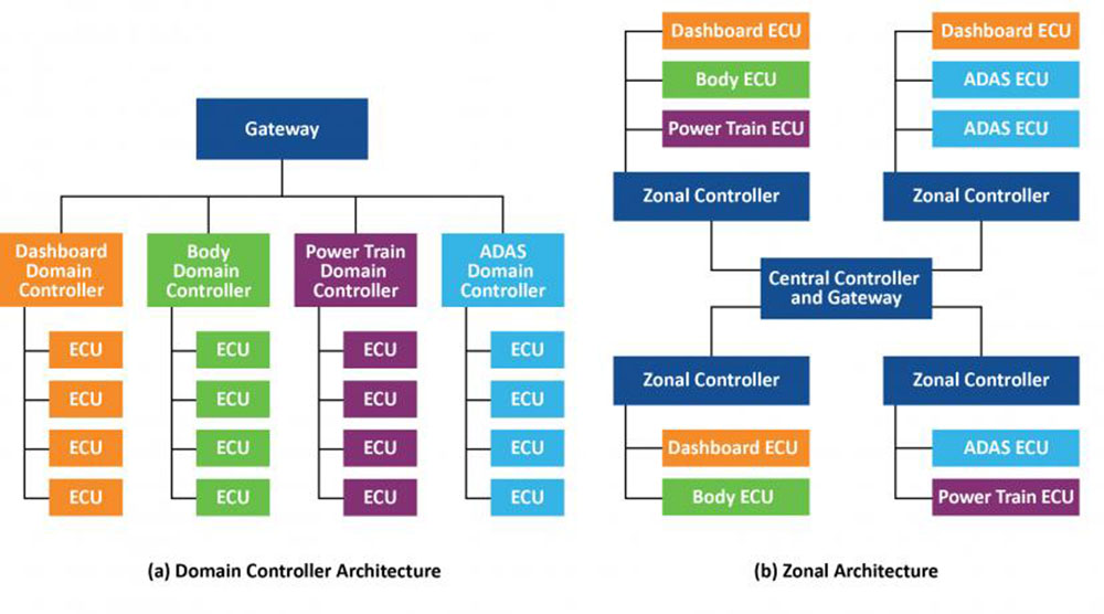

Poudarek na varnosti se je povečal tudi zaradi prehoda s tradicionalne domenske arhitekture na consko arhitekturo. V domenski arhitekturi so elektronske krmilne enote (ECU) s podobnimi funkcijami med seboj povezane v podomrežje, kar povzroča nastanek številnih neodvisnih domen. Domene so bile razdeljene na pogonski sklop in menjalnik, krmiljenje karoserije, klimatsko krmiljenje itd., vsaka od domen pa je bila lahko razvita tako, da je izpolnjevala različne varnostne ravni glede na njeno kritičnost za vozilo. V konceptu con pa so ECU-ji povezani v omrežje z lokalnim conskim krmilnikom in prehodi. V conski arhitekturi so funkcije različnih domenskih krmilnikov združene v centraliziranem krmilniku. Ta združitev zmanjšuje tako stroške, kot tudi zapletenost sistema, zato se conska arhitektura vse bolj uveljavlja na račun domenske arhitekture. Ena od slabosti conske arhitekture je, da zahteva, da si ECU-ji iz različnih domen delijo komunikacijsko omrežje, kar pomeni, da morajo vsi ECU-ji v conski arhitekturi upoštevati višje varnostne standarde.

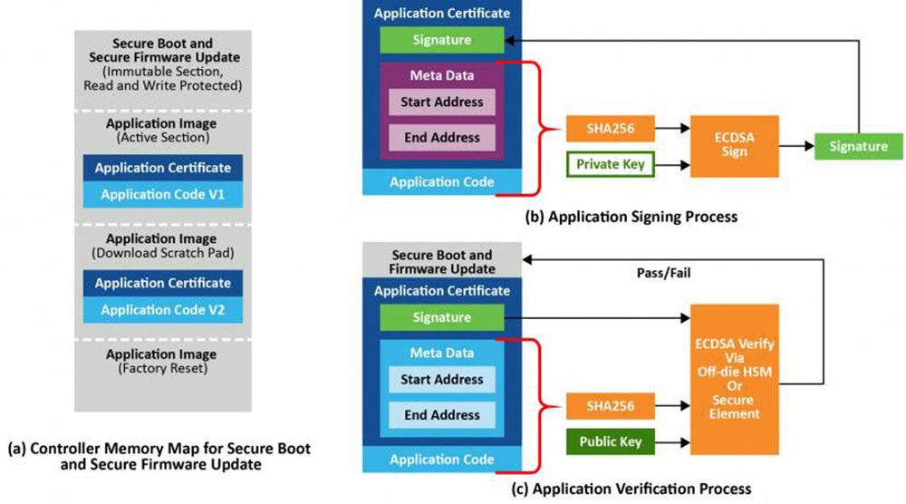

Funkcija varnega zagona je bistvena za vzpostavitev korena zaupanja v ECU, saj varni zaganjalnik zagotavlja, da je ugnezdena programska oprema, ki teče na napravi, avtentična in da z njo ni bilo nedovoljeno posegano niti med tovarniško proizvodnjo niti po njej. Zato je zaganjalnik odgovoren za zagotavljanje, da ugnezdena programska oprema, ki teče, resnično izvira od proizvajalca originalne opreme (OEM) oziroma dobavitelja prvega reda (Tier 1). Del pomnilnika krmilnikov, v katerem je shranjen varni zaganjalnik, mora biti nespremenljiv (ali nepredelljiv), saj mora biti zaščiten pred zapisovanjem in se lahko programira le enkrat med začetnim tovarniškim programiranjem. Med postopkom vklopa krmilnik digitalnih signalov v realnem času zažene varni zaganjalnik, da preveri pristnost in celovitost slik aplikacij. Tako pristnost kot celovitost je mogoče preveriti z algoritmom digitalnega podpisovanja z eliptično krivuljo (ECDSA) in hash algoritmi. Slika 2B prikazuje korake za ustvarjanje aplikacije s podpisano sliko, slika 2C pa prikazuje postopek preverjanja aplikacije v realnem času z ugnezdenim krmilnikom digitalnih signalov. Slika 2C prikazuje uporabo hash funkcije SHA-256 za pridobitev povzetka in preverjanje koraka z uporabo algoritma ECDSA ter algoritma za preverjanje podpisov na eliptični krivulji P-256.
Funkcija varne posodobitve ugnezdene programske opreme se lahko nahaja v nespremenljivem delu krmilnika digitalnih signalov, ki deluje v realnem času in je odgovorna za komunikacijo s centralnim vmesnikom prek omrežja vozila, da se prejme nova slika aplikacije. Ker slika aplikacije vsebuje funkcionalno intelektualno lastnino vozlišča, morajo razvijalci razmisliti o uporabi šifriranja in avtentifikacije vozlišča prek komunikacijskega vmesnika, da se prepreči razkritje slike ugnezdene programske opreme. Slika 2A prikazuje zemljevid pomnilnika za krmilnik, ki ima funkcijo posodobitve ugnezdene programske opreme. Običajno morajo obstajati trije oddelki za aplikacije: oddelek za trenutno aktivno sliko, oddelek za prenos nove slike in oddelek za ponastavitev na tovarniške nastavitve, v katerem se shrani privzeta slika kot mehanizem za obnovo po napaki. Posodobitev ugnezdene programske opreme mora prav tako preveriti pristnost in celovitost, tako kot varen zagonski postopek, ter mora izvajati politiko posodobitev, kot je zaščita pred povratkom na prejšnjo različico (anti-rollback), pri čemer se ugnezdena programska oprema lahko posodobi le na novejšo različico. Posodobitev ugnezdene programske opreme mora vključevati tudi metodo obnovitve sistema, ki je koristna v določenih situacijah, na primer kadar slika aktivne aplikacije ali prenesena aplikacija ne opravi preverjanja pristnosti.

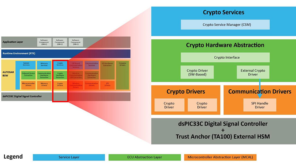

Slika 3 prikazuje konceptualni diagram arhitekture AUTOSAR. Na dnu se nahaja fizični krmilnik digitalnih signalov (DSC) ali mikrokontroler (MCU), nad njim pa osnovna programska oprema (BSW). BSW je nadalje razdeljena na sloj storitev, sloj abstrakcije ECU in sloj abstrakcije mikrokontrolerja (MCAL). Nad tem se nahaja plast izvedbenega okolja (RTE), ki aplikaciji zagotavlja standardiziran vmesnik za dostop do spodnjih plasti ter omogoča komunikacijo med zgornjimi komponentami aplikacije, razporejanje BSW, upravljanje virov in instanc BSW. Na vrhu je aplikacijska plast razdeljena na programske komponente AUTOSAR (SW-C). Aplikacijski sloj bo sestavljen iz številnih programskih komponent, od katerih bo vsaka prispevala k eni od funkcij ECU.
BSW ima standardni vmesnik za uporabo varnostnih funkcij, kot so kriptografske periferne naprave, sidra zaupanja in zunanji varnostni moduli (HSM). AUTOSAR standard razdeljuje izvedbo kriptografije na tri plasti: plast storitev, plast abstrakcije strojne opreme in plast abstrakcije mikrokontrolerja (MCAL). Na plasti storitev se nahaja upravitelj kriptografskih storitev (CSM). Aplikacijske komponente bodo komunicirale s CSM upraviteljem, da bodo lahko dostopale do osnovne kriptografske knjižnice in HSM ter načrtovale izvajanje kriptografskih funkcij.
Kriptografski sklop je mogoče nastaviti tako, da uporablja strojne kriptografske funkcije, ki so na voljo na DSC, ali zunanje kriptografske naprave, kot je na primer zunanji HSM. AUTOSAR sklad lahko vključi uporabo zunanjega HSM-ja z uporabo MCAL-ja za serijski periferni vmesnik (SPI) in ustreznega kriptografskega gonilnika, ki ga zagotovi proizvajalec HSM-ja.
Osnovno varnostno funkcijo zagotavlja Crypto Stack, ki ima dostop do kriptografskih primitivov in upravljanja s ključi. AUTOSAR podpira tri protokole za varno komunikacijo: Secure Onboard Communication (SecOC), Transport Layer Security (TLS) in Internet Protocol Security (IPsec). SecOC je odprt standard, ki ga je opredelila organizacija AUTOSAR, in se prednostno uporablja za varno komunikacijo med ECU-ji. Uporablja se lahko prek omrežij CAN, Ethernet ali LIN. AUTOSAR BSW omogoča izvajanje primerov uporabe na področju varne diagnostike in zaznavanja vdorov. Dodatne primere uporabe, kot so varne posodobitve ugnezdene programske opreme, je mogoče izvajati s pomočjo Crypto Stack-a.
