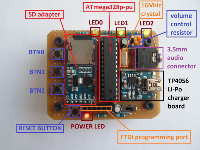

Najprej je tu SD kartica, ki je vtaknjena v adapter za SD kartico skupaj s pretvornikom napetostnih nivojev. Mikrokontroler prebrane podatke z SD kartice obdeluje in pošilja signal na 3,5 mm avdio konektor. Predvajanje glasbe kontroliramo s tremi tipkami, Button 0-2, LED diode 0-3 pa so tu uporabljene kot indikatorji. Vezje se napaja preko 3,7 V Li-Po baterije, ki je povezana na polnilnik Li-Po baterije. Vezje sem razvil, spreminjal in nadgrajeval na eksperimentalni ploščici (slika 2).
Potem sem vse komponente prispajkal na univerzalno ploščico tiskanega vezja iz pertinaksa. S spodnje strani univerzalne ploščice sem komponente ročno povezal z žičkami. Nato sem s štirimi vijaki pritrdil že prej ročno izdelano zaščitno ploščico iz pleksi stekla, ki ščiti spodnjo stran univerzalne ploščice in obenem utrjuje baterijo (slike 3, 4, 5, 6). Na sliki 7 se nahaja električna shema napravice, na sliki 8 pa je prikazana razporeditev elementov na univerzalni ploščici.
