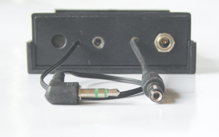

    Slike niSlike niBrezžičnih slušalk je več vrst. Slučajno ima moj prijatelj točno takšne brezžične slušalke, kot jih imam tudi jaz doma. Pred leti so mi prišle prav, ko so bili otroci še majhni in jih nisem želel motiti s poslušanjem glasbe. Dolgo časa pa so te slušalke ležale pozabljene v kotu, dokler se nisem začel ukvarjati s tem projektom.
    Brezžične slušalke so sestavljene iz dveh delov: bazne postaje, ki se napaja iz majhnega adapterja in brezžičnih slušalk, ki za svoje delovanje potrebujejo dve AAA bateriji. Bazno postajo s pomočjo priloženega kabla priključimo na naš vir avdio signala – recimo TV aparat in v primeru, da ima TV vklopljen tudi zvok, se bo na bazni postaji vklopila rdeča LED, ki signalizira oddajanje avdio signala. Zdaj lahko vklopimo slušalke in s pritiskanjem na stikalo izberemo kanal, na katerem bazna postaja oddaja avdio signal. Ko izberemo pravi kanal, se barva LEDice na slušalkah spremeni iz rdeče v zeleno, kar pomeni, da je sprejem avdio signala dober.
    Slike niSlike niIdeja pripomočka je, da pri bazni postaji dodamo mikrofon, ki bo sprejemal zvoke okolice. Z ustreznim vezjem bomo signal iz mikrofonskega predojačevalnika in avdio vira (na primer TV) združili in oboje oddali v eter. Vezje predojačevalnika troši relativno malo električne energije in bi ga lahko napajali iz baterije, vendar sem se odločil za napajanje iz obstoječega napajalnega adapterja.
