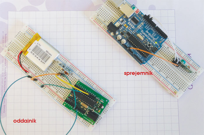

Za vse programerje mikrokontrolerjev so to seveda stare novice, začetnikom z idejo o baterijski aplikaciji pa lahko že par informacij prihrani veliko časa in slabe volje. Sam sem se namreč srečal z Arduinom prav preko ideje aplikaciji z nizko porabo. Vedenje o visoki porabi perifernih enot na Arduinu in možnosti izklapljanja perifernih enot na mikrokontrolerju bi mi prihranilo kar nekaj naivnih korakov. Skratka, če hočemo razviti baterijsko aplikacijo nam Arduino razvojna plošča v praksi lahko služi kot pripravno razvojno orodje, kar je tudi njegov namen. Ko je prototip programa zrel za v svet pa vemo, da moramo Arduino oklestiti raznih linearnih napajalnikov, USB/USART pretvornikov, LED in podobnih požeruhov toka. K sreči je to relativno preprosto. Potrebujemo le ATMega328P čip z bootloaderjem, 2x 22pF kondenzatorja in 16MHz uro. Podrobneje je sestava takega vezja z nizko porabo opisana v prejšnjem prispevku. Zbujanje bomo prikazali na primeru: merjenje temperature na vrtu ali v rastlinjaku in pošiljanje podatkov preko radijskega oddajnika na domači računalnik opremljen z Arduinom s sprejemnikom.
