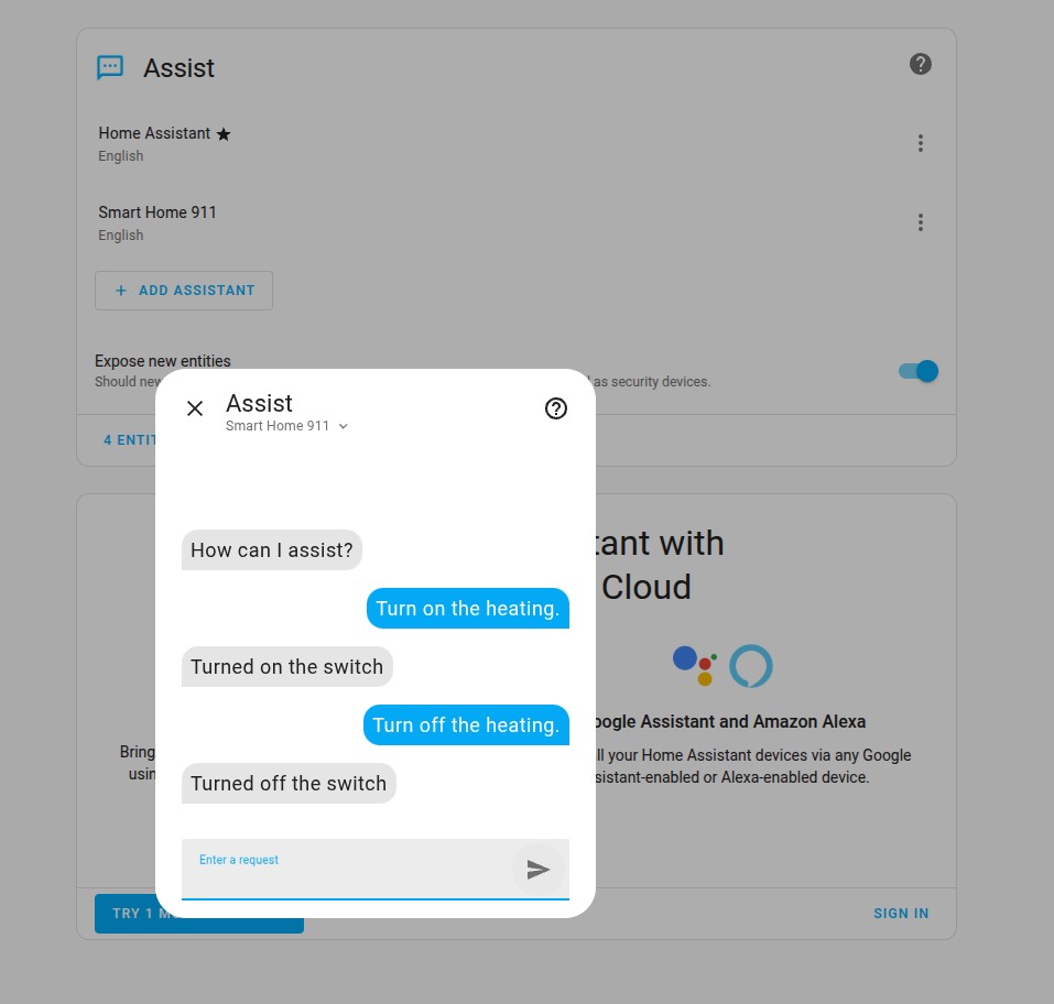

Vsakodnevno upravljanje doma prek monitorja in tipkovnice še zdaleč ni tako prijetno in enostavno kot govorna komunikacija, ki jo omogoča Home Assistantov komunikacijski pomočnik, ki je implementiran v oblaku Home Assistant, pri čemer lahko uporablja lastne funkcije za sintezo in prepoznavanje govora, ali pa funkcije Google Translate ali Amazon Alexia. Na funkcije za prepoznavanje govora se moramo posebej naročiti, pri čemer jih lahko 1 mesec testiramo brezplačno. Sinteza govora prek Home Assistantovega oblaka je po drugi strani brezplačna, prav tako je brezplačen tudi komunikacijski pomočnik, s katerim lahko komuniciramo tudi tekstovno in tako preizkusimo prepoznavanje stavkov v angleščini. Denimo, »Smart home, turn on the heating!« (slov. »Pametni dom, vklopi ogrevanje«).
Po analizi stavke, komunikacijski agent preveri razpoložljive akcije in se odloči za eno izmed njih, ali pa sporoči, da navodila ni razumel. V mojem primeru, je prepoznal napravo, imenovano »Heating« in dejansko vklopil ogrevanje. Dodajmo še to, da lahko pri vsako napravi označimo, ali želimo dovoliti upravljaje prek komunikacijskega pomočnika. Če ga ne dovolimo, ali možnost krmiljenja ni na voljo, lahko na primer na zahtevo: »Turn on the lights in the kitchen.« (slov. »Vklopi luč v kuhinji«), dobimo tudi odgovor: »Sorry, I am not aware of any light in the Kitchen area.« (slov. »Oprosti, ne vem za luč v kuhinji«). Kot vidimo, komunikacijskega agenta tokrat nismo poklicali po imenu, pa je vseeno razumel, da ga nekaj sprašujemo, saj je bil edini.
Kadar potrebujemo upravljanje doma v različnih jezikih, lahko ustvarimo več komunikacijskih pomočnikov, od katerih vsakega tudi poimenujemo. Denimo: »Pametni dom, vključi ogrevanje.« Tako Home Assistant v vsakem trenutku ve, katerega agenta želimo uporabiti. Edina težava je, da smo pri rabi slovenščine precej omenjeni. Home Assistant uporablja funkcije podjetja Nabu Casa Inc., na katere se moramo naročiti. Naj povem še to, da sem pri preizkusu komunikacijskega pomočnika uporabil ESP32 LilyGO-PoE modul, v katerem sem definiral tudi stikala za vklop ogrevalnih in klimatskih naprav.

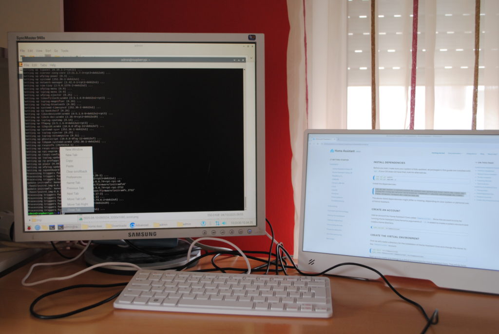

Tokrat sem se lotil neposredne namestitve v operacijski sistem Raspberry Pi OS, za katero je potrebnih najmanj sistemskih sredstev in najmanj obremenjuje računalnik. Po drugi strani, pa zahteva veliko več skrbniškega dela. Raspberry Pi OS Bookworm ima že nameščen programski jezik Python 3, vendar njegova različica ni ustrezna. Za namestitev Home Assistanta potrebujemo zadnjo produkcijsko različico Python 3.13.1, ki pa jo je bilo mogoče prevesti v izvorno kodo za Raspberry Pi 5 le iz izvorne kode (aruljohn.com/blog/python-raspberrypi), kar sem tudi storil. Ostalo je sorazmerno enostavno, saj moramo le slediti navodilom za namestitev Home Assistant Core na spletnem portalu home-assistant.io rubriko Linux. Če odpremo navodila pod rubriko Raspberry Pi, lahko preberemo le o namestitvi slike operacijskega sistema s Home Assistantom.

Home Assistant je po izvedbi korakov namestitve sicer v delujočem stanju in ga lahko upravljamo prek spletnega brskalnika (npr. Google Chrome) na naslovu: http://localhost:8123. Če ugasnemo računalnik, moramo Home Assistant ponovno zagnati. Korake zagona pod uporabniškim imenom homeassistant lahko strnemo v naslednjo skripto:
!/bin/bash
sudo -u homeassistant -H bash -c „
cd „/srv/homeassistant“
python3 -m venv .
source bin/activate
hass
ki jo posnamemo v datoteko z imenom runhass.sh, kateri z ukazom chmod 777 runhass.sh dodelimo pravice izvajanja.
