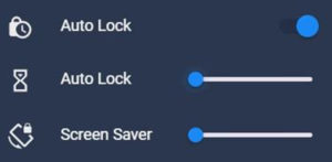

Za zaščito zaslona smo dodali prilagodljivo funkcijo zaslona. Lahko jo enostavno prilagodite z dostopom do entitet, ki jih naprava izpostavlja v Home Assistant. Posebno pozornost posvetite tem trem nadzornim elementom.
Po nekaj sekundah nedejavnosti (trajanje lahko nastavite s pomočjo drsnika »Screen Saver«) se meni samodejno skrije, prikazuje pa se ura in datum z zmanjšano svetlostjo zaslona.
Poleg tega se bo zaslon, če omogočite »Auto Lock«, nekaj sekund kasneje popolnoma izklopil (nastavljivo s pomočjo drsnika »Auto Lock«).

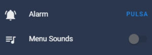

Zvoki in budilka
Ker ima Mr. Avocado vgrajen zvočni signal, ga lahko uporabljate kot budilko ali časovnik, ki zazvoni, kadarkoli želite. Uporabite gumb „Alarm“, ki ga ponuja naprava. Med brskanjem po meniju lahko vklopite ali izklopite zvočni signal.
