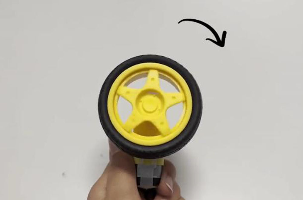

Kaj je večje zadovoljstvo kot opazovati, kako se robotsko kolo popolnoma odziva na vašo kodo, se zavrti v levo, se ustavi in nato zapelje v desno? V tem članku uporabljamo komplet PSOC™6 AI Kit (op. ur.: ki ste ga nekateri srečniki lahko prejeli na sejmu Embedded World) kot glavni krmilnik za krmiljenje enosmernega motorja prek gonilnika motorja Multi half-bridge, s čimer ustvarimo preprost, a učinkovit prikaz krmiljenja enosmernega motorja.
Komplet PSOC™ 6 AI Kit ustvarja natančne digitalne signale, ki s preklapljanjem tranzistorjev v polovičnem mostiču krmilijo smer motorja. To ni le teorija – to lahko dejansko vidite v realnem času, saj se priloženo kolo vidno odziva na logiko: vrti v desno, ustavi se, vrti v levo.

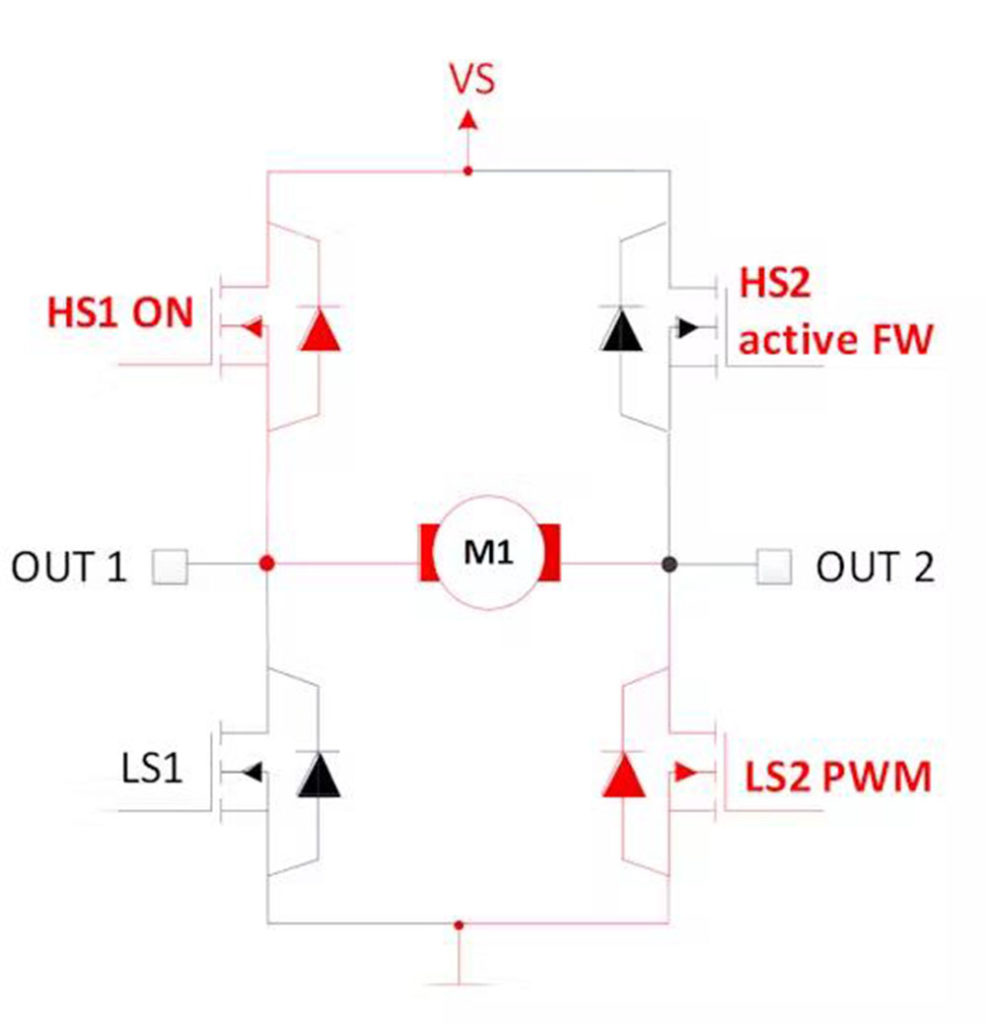

Za krmiljenje smeri enosmernega motorja uporabljamo H-mostič – pametno vezje, sestavljeno iz dveh polovičnih mostičev. Vsak polmost je sestavljen iz MOS tranzistorjev, zaradi česar je preklapljanje učinkovitejše in omogoča vgradnjo funkcij, kot je aktivno prosto krmiljenje. Na sliki 5 je preprosta shema, ki prikazuje, kako to deluje.
Poglejmo si pa tudi sliko 3, kjer je prikazana notranja blok shema vezja TLE94112EL.
Vsak polmost je sestavljen iz:
MOSFET na visoki strani (high-side)
MOSFET na nizki strani (low-side)
S preklapljanjem teh tranzistorjev v parih lahko nadzorujemo smer toka skozi motor:
HS1 ON + LS2 PWM – motor se vrti v eno smer
HS2 ON + LS1 PWM – motor se vrti v nasprotno smer
Vsi OFF – motor se ustavi
Če sta oba tranzistorja na visoki in nizki strani v stanju ON, to pomeni kratek stik, česar se moramo izogibati!

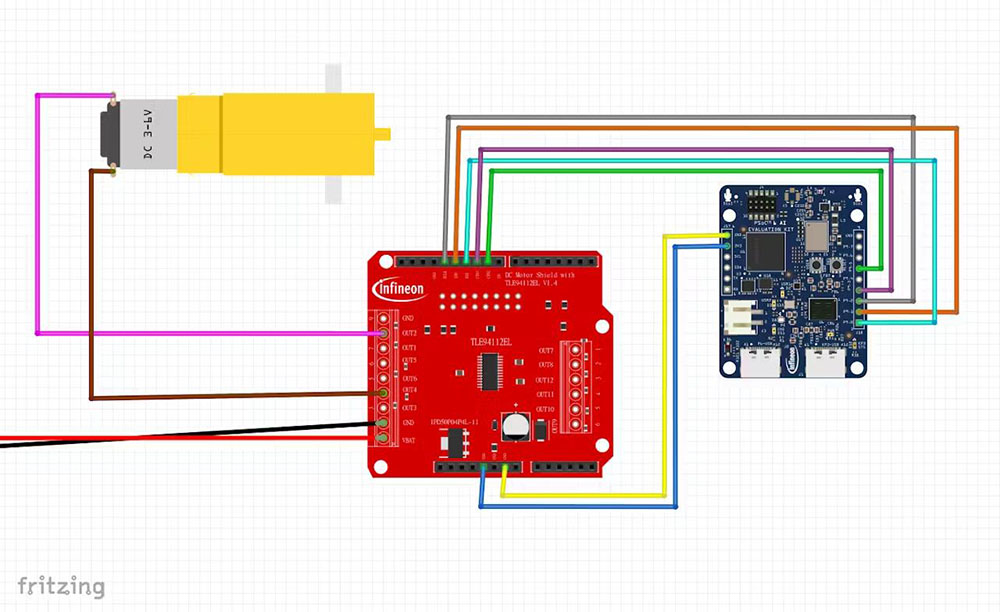

Slika 4 prikazuje vezavo elementov, slika 5 prikazuje natančno električno shemo vezja.

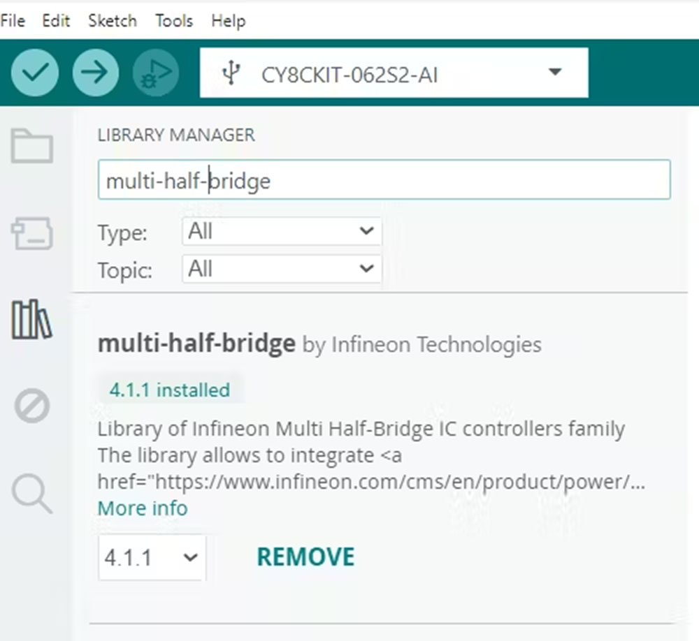

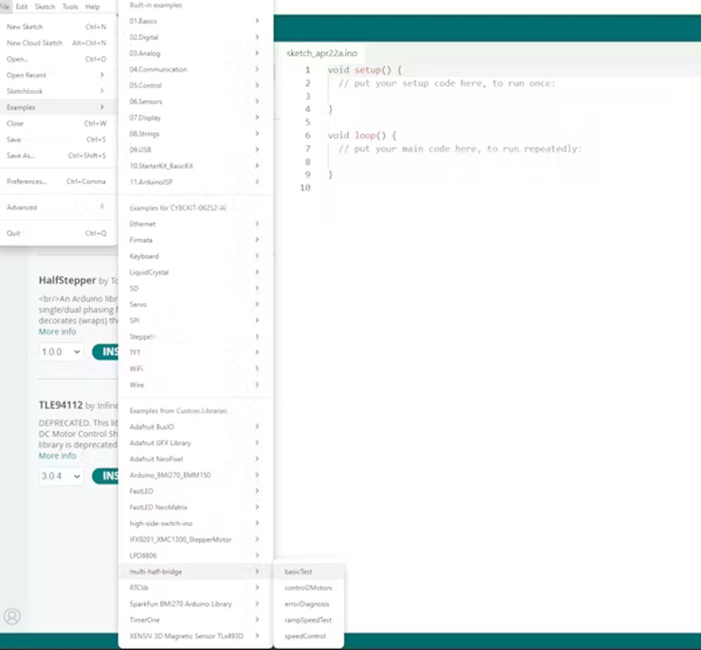

Nato namestite knjižnico Multi-Half-Bridge podjetja Infineon v upravitelju knjižnic Arduino.
Po namestitvi pojdite v Datoteka > Primeri > Multi-Half-Bridge in odprite primer Osnovni preskus za svoj posebni ščit.
