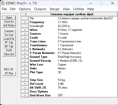

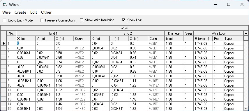

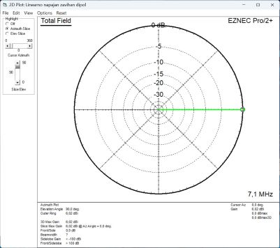

V preteklih številkah revije SE smo se naučili osnov dela s programskim orodjem za simulacijo delovanja anten, EznecPro. Sedaj je čas, da preizkusimo še kaj več.

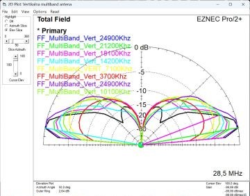

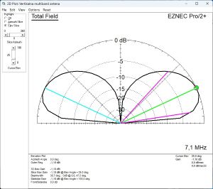

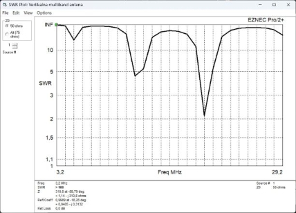

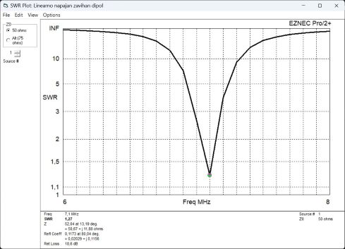

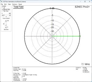

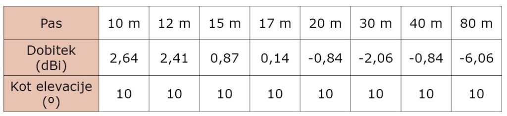

Urednik revije Jure, je podal idejo za simulacijo linearno napajanega dipola, izdelanega iz dvožilnega bakrenega kabla za zvočnike (Φ 3mm) in za dodatek, da bo čtiva na temo dovolj, še simulacijo vertikalne večpasovne 12 metrske antene.
