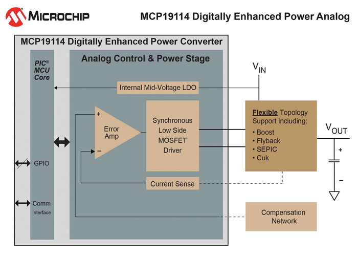

    Slike niLED osvetlitev obljublja impresivne proizvode z zmanjšanimi izgubami in dolgo življenjsko dobo. Vendar pa za LED-ice ni dovolj samo to; celotno vezje mora zagotoviti obljubljeno. V aplikacijah s kratko življenjsko dobo so nizko-tokovne LEDice lahko krmiljene zgolj z uporom; vendar pa v primerih uporabe, ko se zahteva visoka zanesljivost in dolga življenjska doba, visoka učinkovitost ali dobra kvaliteta svetlobe, obstajajo boljše poti za napajanje in spremljanje LEDic. Napajalnik, ki se obnaša kot tokovni generator, lahko kompenzira variabilnosti pri visoko-svetilnih LED-icah, s čemer se zagotovi zanesljivost in boljša uporabniška izkušnja. Zahteve iz tega področja so narediti zmogljivejši LED napajalnik: PWM krmilnike, integrirane tokovne generatorje in stikalne napajalnike, ki so zmožni prenesti enkratne zahteve LED aplikacij. Microchipov MCP19114 je bil načrtovan tako, da je zmožen rešiti večino zahtev in lahko naredi vizualno privlačne, nove in inovativne rezultate, ki si jih stranke želijo.

    Cilj vezja je, da dostavi določeno stopnjo osvetlitve. Stopnja osvetlitve skozi LED-ico ni linearno proporcionalna s tokom, ki teče skozi LED-ico; tok skozi LED-ico ni linearno proporcionalen s padcem napetosti na LED-ici; padec napetosti na LED-ici ni linearno proporcionalen temperaturi. Vse te povezave se spreminjajo tekom življenja LED-ice. Razviti napajalnik, ki bi zagotavljal konsistentni svetlobni tok in kvalitetno barvo, ni enostavno. Ta problem se še bolj zakomplicira v primerih mešanja barv, kjer je potrebno krmiliti več LED-ic relativno glede na sosednjo. Učinkovit napajalnik mora biti zmožen natančno nastavljati izhodne toke in selektivno zatemniti osvetlitev s PWM signalom. Mora kompenzirati spremembe na vhodu in na bremenu preko časa in temperature, s čemer zagotavlja dobro delovanje. MCP19114 vsebuje 8-bit mikrokontroler, A/D pretvornik in več V/I pinov, ki jih lahko v programu nastavimo tako, da spremljajo in nastavljajo ključne parametre. Na primer, če je osvetlitev znana funkcija odvisnosti od temperature in je temperatura LED-ic izmerjena preko A/D pretvornika s pomočjo termistorja, lahko mikrokontroler zmanjša tok oziroma modulira izhod in s tem kompenzira izmerjeno temperaturo in zagotavlja konstantni svetlobni tok. To je redka lastnost med krmilniki močnostnih napajalnikov in presega zmogljivosti enostavnih stikalnih napajalnikov.
