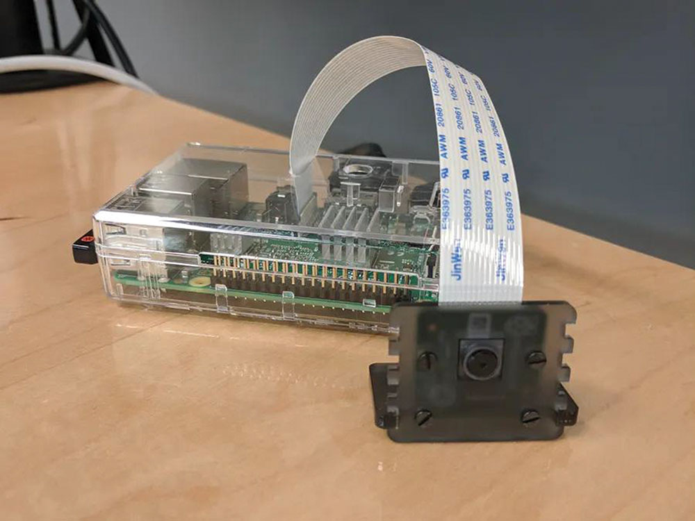

Ste kdaj želeli izvedeti, če se je v vaših prostorih, pisarni ali garaži zgodila kakšna nepričakovana dejavnost? Ta naprava vam bo omogočila preverjanje pretočnega predvajanja v živo, ki vas obvesti ob vsakem gibanju. Prav tako lahko shrani fotografije ali videoposnetke v datoteke, ki so ločene po datumu, tako da jih lahko kasneje pogledate in preverite vse nepričakovane dejavnosti. Če bi kdo kaj ukradel, boste vedeli, kdo je to storil. Za izvedbo tega projekta sem uporabil Raspbian Stretch and Motion.
Komponente, ki so uporabljene v tem projektu:
- Raspberry Pi 3 Model B 1x
- Raspberry Pi modul s kamero 1x
- Adafruit Raspberry Pi ohišje 1x
- Adafruit Raspberry Pi pokrov ohišja 1x
- 8 GB Adafruit SD kartica z NOOBS 1x
- Adafruit 5V, 24A napajalnik z MicroUSB konektorjem 1x
- Adafruit nastavljivo stojalo za kamero 1x

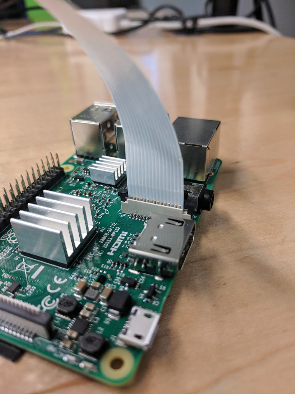

Najprej poiščite CSI režo na svoji RPi in povlecite oba konektorja tako, da odprete režo.
Nato vstavite trak iz modula kamere v CSI režo tako, da so priključki na kablu obrnjeni stran od vrat za Ethernet.
Ko ste vstavili kabel, potisnite oba priključka navzdol, da se kabel zaskoči.
