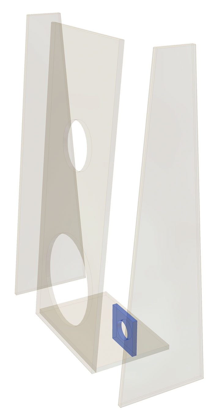

Izdelava ohišja NoBox BB je zelo preprosta in primerna za vsakogar, saj ni klasično ohišje, tako da ne potrebujemo zadnje in zgornje stranice. Najprej razrežemo plošče na točne mere po načrtu in jih trdno zlepimo skupaj. Ko je ohišje zlepljeno, naredimo vse potrebne izreze za zvočniške enote na prednji stranici, izrez za priključni terminal, ki je na manjšem pokončnem koščku na zadnjem delu pa je priporočljivo narediti preden ga zalepimo na svoje mesto (izrezi se lahko naredijo tudi pred lepljenjem/sestavljanjem ohišja, tu ni nekega pravila, izberemo možnost, ki nam bolj ustreza). Nato nam ostane le še končna obdelava ohišja, kar pomeni barvanje ali furniranje oziroma kakšen drug postopek končne obdelave. Ko je ohišje gotovo, začnemo z vgradnjo elementov. Kretnico lahko pritrdimo na dno med prednjo stranico in pokončnim kosom, ki je namenjen za priključni terminal. Kretnica je na voljo že sestavljena, lahko pa jo sestavite tudi sami, saj je načrtu priložena shema z vsemi vrednostmi elementov v kretnici. Za kit komplet NoBox BB priporočamo, da v primeru ko sestavljate kretnico sami, uporabite Visaton-ove tuljave za nizkotonski del, takšne kot so predpisane v načrtu, saj je upornost tuljav, ki je načeloma nezaželjena, tukaj potrebna zaradi karakteristik nizkotonske enote. Kable do zvočniških enot je priporočljivo pritrditi na zadnjo stran z leplenjem ali kakšnim drugim načinom pritrditve. Ostane nam le še vgradnja enot in priključnih terminalov. Za pritrditev enot so predvideni kvalitetni lesni vijaki, priporočamo pa, da zavrtate pred vijačenjem majhno luknjo z svedrom 1,5 mm, ter tako bolj natančno privijačite enote.
Za izdelavo ohišja najbolj priporočamo uporabo brezove vezane plošče lahko pa uporabite tudi navadno iverno ploščo, MDF ali pa masiven les.
