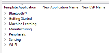

Ko prvič odprete okolje Eclipse MTB IDE, v njem seveda privzeto ni naložen noben projekt. Po tem prvem odprtju pa bo privzeto naložen zadnji projekt, s katerim ste delali. Slike zaslona prvega zagona nimam, vendar je del zaslona, na katerega se morate osredotočiti, hitra plošča (angl. Quick Panel), kot je prikazano na sliki 2.
Oglejmo si nekaj ponujenih možnosti
Nova Aplikacija. To me je sprva zavedlo. Domneval sem, da je to izbira, ki jo izberete za ustvarjanje popolnoma nove aplikacije (imenovane tudi projekt). Ker sem s ploščo CY8CKIT-062S2-AI šele začenjal, nisem mislil, da je to izbira, ki jo moram izbrati. Vendar pa je to verjetno točka, kjer želite začeti. Pri tej izbiri morate najprej izbrati razvojno ploščo, ki jo uporabljate. Nato vam je na voljo izbira Templates (Predloge). Te predloge so podobne vzorčnim skicam, ki bi jih videli v Arduino IDE, če bi izbrali meni Primeri. Naj omenim, da imate ob izbiri predloge možnost, da ta projekt preimenujete v nekaj za vas pomembnega. Ker gre za primere, ki jih boste verjetno prilagodili za svojo specifično uporabo, priporočam, da tu navedete smiselno ime, saj menim, da je pozneje zelo težko preimenovati projekt. Slika 3 prikazuje različne skupine predlog, ki so na voljo za to ploščo.
Na voljo je tudi zavihek za vnos novega imena aplikacije, kot je navedeno zgoraj.
V Arduino IDE so primeri razdeljeni v tri kategorije – ena od njih je „Primeri, ki delujejo z vašo ploščo“. Predvidevali bi, da bodo Predlogi, ki jih MTB navaja tukaj, spadali v to kategorijo, saj ste jih pravkar opremili z razvojno ploščo Infineon, ki jo uporabljate. Zato bi moral MTB poznati MCU, ki ga uporabljate, in vse periferne naprave na ploščici.
Po mojih izkušnjah z MTB in z CY8CKIT-062S2-AI ploščo sem ugotovil, da so nekatere od teh predlog delovale odlično, nekatere pa sploh niso delovale. Čeprav bom to podrobneje opisal pozneje, je tu namig. Ko izberete predlogo, se naloži celoten projekt za to predlogo – tj. vse, kar potrebujete za izgradnjo projekta, vključno z datoteko makefile. Na glavnem zaslonu urejevalnika bo najprej prikazana datoteka readme.md (ki je enaka datoteki, ki jo najdete v skladišču github za ta projekt). Pozorno si oglejte to besedilno datoteko, saj vsebuje razdelek, v katerem je opisano, s katerimi razvojnimi ploščami bo ta projekt deloval. Predvidevali bi, da bo navedena vaša ciljna razvojna plošča, saj ste MTB povedali, katero ploščo uporabljate. Pri mnogih predlogah, ki sem jih preizkusil, ni bilo tako. Kadar koli ni bilo navedene plošče CY8CKIT-062S2-AI, program ni deloval.
Izberite predlogo, ki deluje s ploščo CY8CKIT-062S2-AI. Nato bo MBT šel na internet in naložil vse, kar je potrebno za ta projekt, in to iz repozitorija github za to predlogo/projekt (ter drugih virov github v primeru odvisnosti knjižnic). To bo trajalo nekaj časa – še posebej pri prvem projektu, saj še nimate nobene od potrebnih datotek (in potrebnih je veliko datotek!). Med tem postopkom boste videli prikazan dolg tok operacij, ki se izvajajo.

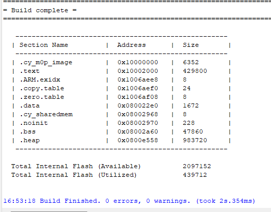

Na tej točki nisem bil prepričan, ali je bil projekt zgrajen ali ne, saj so se vse operacije tako hitro pomaknile z zaslona. Ko je projekt končan, se v oknu Napredek prikaže „ni operacij za prikaz“, zgodovina opravljenega dela pa ne ostane. Ikoni za Gradnja in Čiščenje v oknu Projekt pod Hitro ploščo sta sivi. Podobno nisem našel nobenih elementov menija ali ikon za prenos kode na CY8CKIT-062S2-AI ploščo.

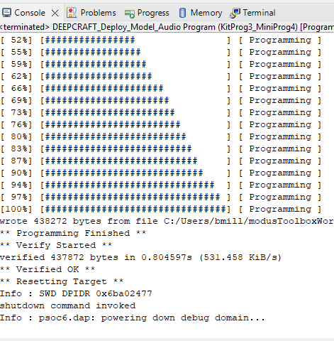

Vaš projekt bo prenesen na CY8CKIT-062S2-AI ploščo in izveden. V oknu konzole se bo med brisanjem in utripanjem prikazoval preprost „stolpčni graf“. Če je postopek uspešen, se prikaže sporočilo, kot je prikazano na sliki 5.

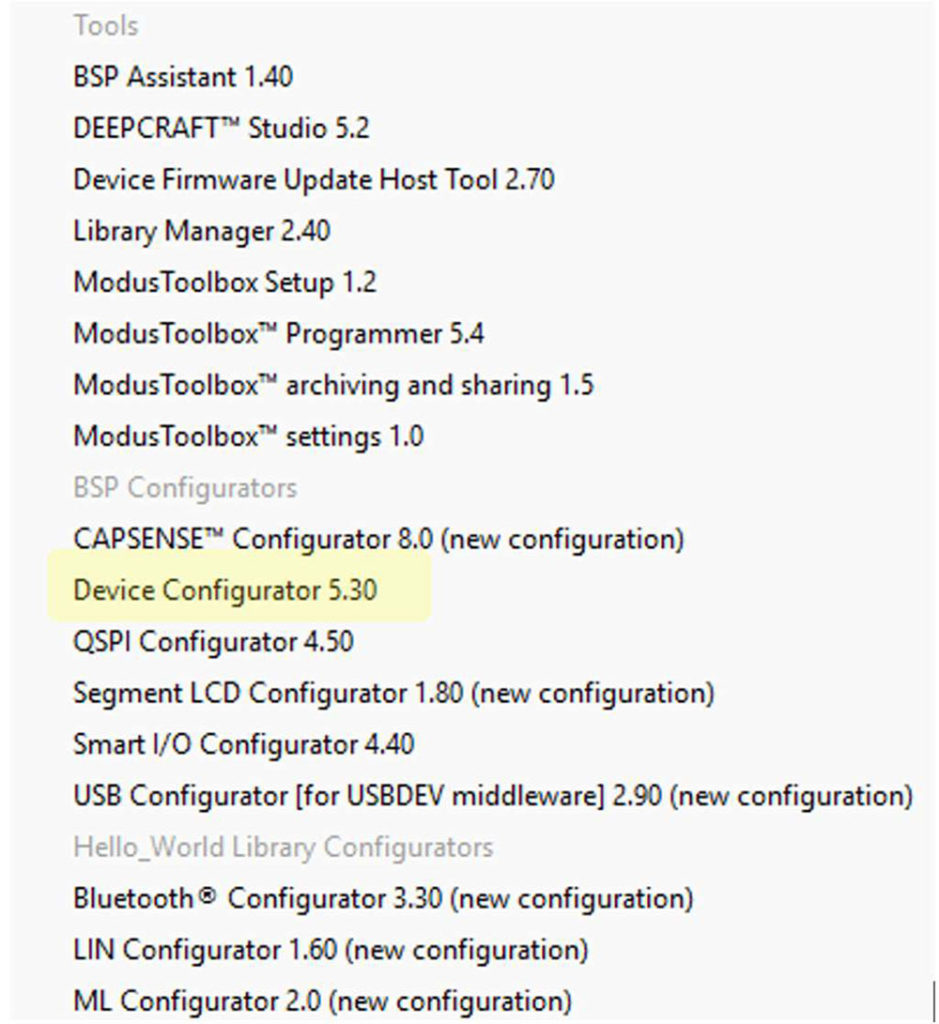

Nastavitev PSoC6 perifernih blokov z uporabo Device Configurator
Zelo me je navdušil način, kako PSoC Creator aplikacija omogoča konfiguriranje programabilnih blokov z desnim klikom na njih v oknu Top design. Modus Toolbox vsebuje tudi pripomoček Device Configurator. Nekaj časa sem potreboval, da sem ugotovil, kako dostopati do programa Device Configurator, saj zanj ni ne menijske postavke ne ikone. Če v IDE Eclipse z desno tipko miške kliknete na ikono projekta v Raziskovalcu projektov, boste videli ikono z oznako Modus Toolbox. Če to ikono razširite, boste videli seznam vseh razpoložljivih MTB pripomočkov, kot je prikazano na sliki 6.

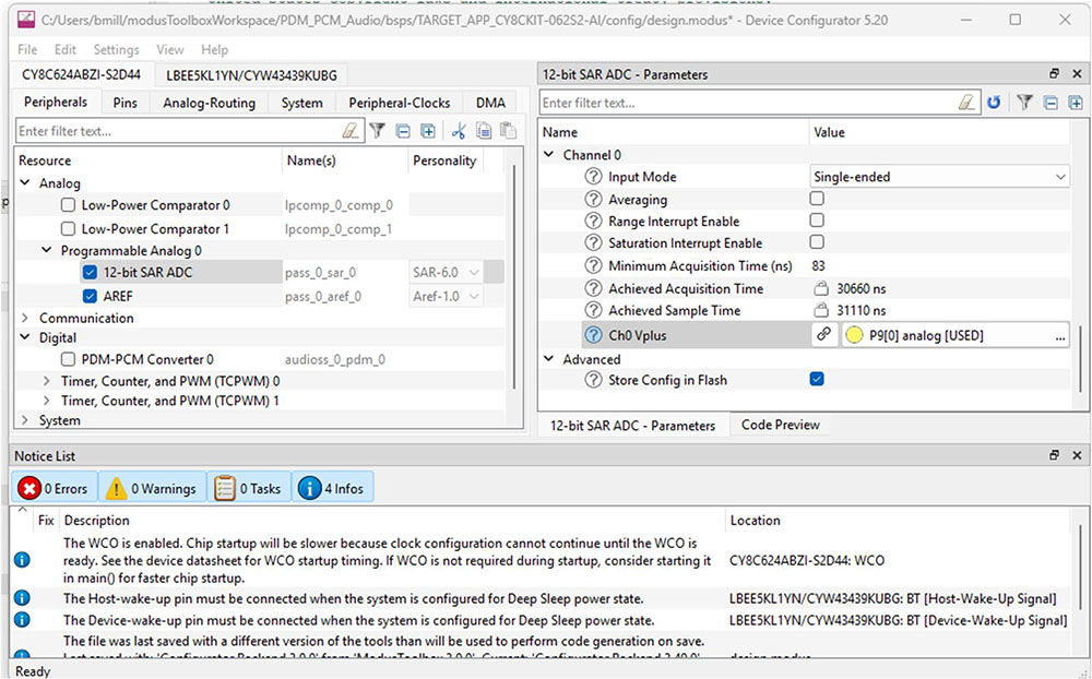

Če izberete možnost Device Configurator 5.30, se zažene Device Configurator program, kot je prikazano na sliki 7.
Različni deli enote PSoC6 MCU, ki jih lahko konfigurirate, so na sliki 7 prikazani kot zavihki v modrem pravokotniku. Čeprav so vse te funkcije pomembne, bom na kratko obravnaval samo možnost Peripherals.
Na sliki 7 boste videli, da sem med analognimi perifernimi napravami izbral 12-bitni ADC SAR. Na desni strani je okno, v katerem so navedeni vsi parametri, ki jih lahko konfigurirate z uporabo drsnika na desni strani. Tukaj je prikazan le majhen del teh parametrov, vendar lahko vidite, da je vhod VPlus Ch0 nastavljen na analogni vhod P9(0). Ta je označen kot [USED] in na njem je majhna ikona, ki je videti kot verižni člen. Priznam, da sem novinec v MTB in PSoC6, vendar menim, da rumeni krog označuje, da P9.0 ni idealna izbira, saj je že vnaprej dodeljen. Ikona verižnega člena vas preusmeri v zavihek Pins, ki vam omogoča konfiguriranje tega IO pina. Poskušal sem, da bi ADC deloval s priključkom 9, saj je vseh 8 priključkov porta 9 na voljo na konektorju J18. To mi ni uspelo, uspelo pa mi ga je pripraviti za delovanje na portu 10, kot je omenjeno na drugem mestu v tej seriji člankov.
Ko končate konfiguriranje periferne naprave (ali GPIO priključka, ure itd.), lahko s klikom na zavihek Predogled kode, označen z rdečo barvo, pregledate ustvarjeno kodo. Na tej točki je ta koda namenjena le vaši izobraževalni radovednosti. Ni bila shranjena v nobeno knjižnico/odvisno datoteko(-e), shranjeno(-e) v delovni mapi vašega projekta. Ko izvedete File > Save (Datoteka > Shrani), se bodo konfiguracijske datoteke shranile v mapo delovnega prostora vašega projekta, in sicer na naslednjo lokacijo mape:

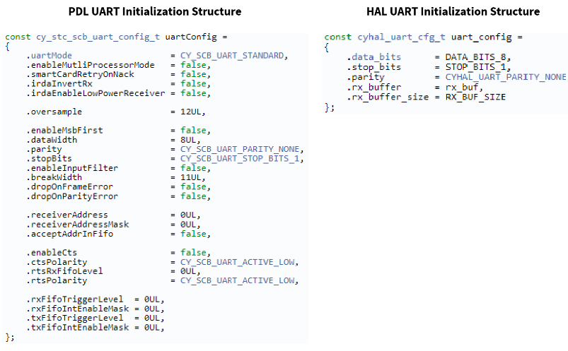

PSoC knjižnice periferije – PDL in HAL
PDL pomeni knjižnico perifernih gonilnikov, HAL pa strojno abstrakcijsko plast. Obe knjižnici sta na voljo za periferne bloke PSoC6. Ne da bi se spuščali v podrobnosti, so knjižnice PDL knjižnice nižje ravni, ki so tesno povezane z določenim PSoC MCU, ki ga uporabljate. HAL knjižnice so knjižnice na visoki ravni, lažje za uporabo, ki abstrahirajo od posebnih podrobnosti PSoC, ki jih uporabljate. V obeh primerih se inicializacija določene periferne enote izvede z definiranjem strukture, ki vsebuje potrebne parametre. Oglejte si sliko 8. Vidite lahko, da so rutine za inicializacijo HAL veliko preprostejše.
Za takšne stvari, kot so uporabljena ura in kateri GPIO priključki so dodeljeni periferni napravi, pregledno poskrbi HAL knjižnica, vendar je treba te stvari ročno konfigurirati pri uporabi PDL knjižnic. V aplikaciji lahko uporabite kombinacijo obeh knjižnic (za različne periferne bloke), če določena periferna naprava zahteva posebno konfiguracijo, ki je HAL knjižnica ne obravnava.
HAL knjižnice so samo zgrajene na vrhu PDL knjižnic, zato bo, če jih uporabljate, zasedla veliko več Flash pomnilnika. Pomnilnik pri PSoC6 na splošno ni velik problem, zato se HAL knjižnice rutinsko uporabljajo za PSoC6. HAL knjižnice bodo uporabljale imena na visoki ravni, kot so UART, I2C, SPI, čeprav so te funkcije implementirane s serijskimi komunikacijskimi bloki (SCB) PSoC. PDL knjižnice bodo uporabljale oznake, ki se v imenu funkcije sklicujejo na SCB. Podobno bo HAL uporabljal ADC, PDL pa SAR, saj je to tip ADC, ki se uporablja v PSoC6.
HAL objekti, ki jih uporabnik posreduje HAL gonilnikom, vsebujejo osnovni strojni naslov periferne naprave. HAL knjižnica je vključena v vaš program z ukazom #include „cyhal.h , ki se doda ob ustvarjanju aplikacije.

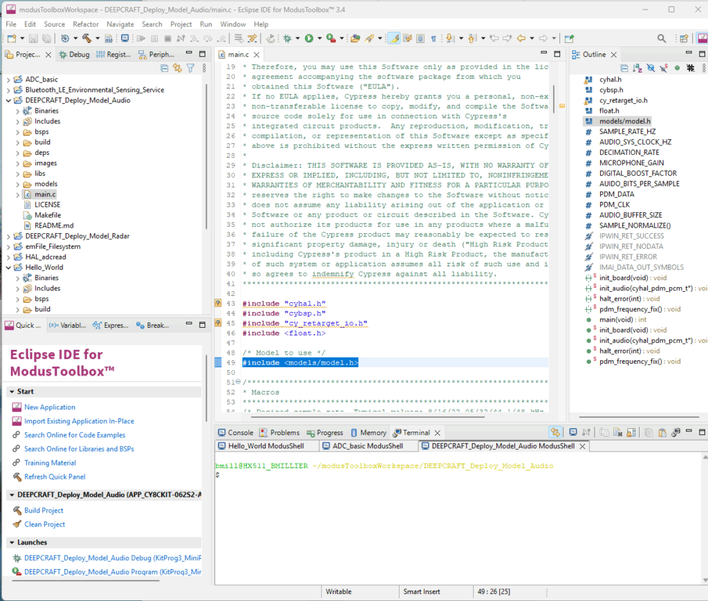

model.c
model.h
V primeru zgoraj omenjenih predlog sta ti dve datoteki v mapi projekta – v mapi „models“. V projekt sta samodejno vključeni z ukazom:
include
V teh primerih je treba zbrati podatke o senzorju (z istim senzorjem, nameščenim na plošči, kot ga je uporabil model) in jih nato vnesti v ustvarjeno ML funkcijo. Rezultat te funkcije je odziv na te podatke senzorja. V primeru omenjenih primerov se ta odziv izpiše na USB serijska vrata.
Če želite prilagoditi enega od teh primerov ML programov, zaženite program DEEPCRAFT Studio, izvedite svojo lastno, prilagojeno funkcijo „učenja“ in rezultate shranite v datoteki model.c in model.h. Ti dve datoteki lahko nato kopirate v models mapo za vaš projekt – s čemer boste nadomestili tiste, ki jih je pripravil Infineon kot del predloge.
