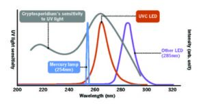

    UV-sijalke LED oddajajo UV-sevanje v spektru od 227 do 405 nm z elektroluminiscenco. Zlasti pri UVC-sijalkah LED so najbolj intenzivne valovne dolžine tiste, ki imajo najmočnejši razkuževalni učinek, od 260 do 270 nm. Slika 1 kaže na primer kriptosporidije, zajedavce, ki se v glavnem širijo z onesnaženo pitno vodo. Drugi patogeni, kot so bakterije in virusi, imajo zelo podobne značilnosti.
    Slika 1: Valovne dolžine UVC-sijalk LED imajo največ moči tam, kjer so kriptosporidije – tako kot druge bakterije in virusi – nanje najbolj občutljive. (Vir slike: Stanley)

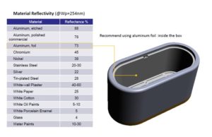

    Druga merila za izbiro UV-sijalk LED so posebni UV-standardi v posameznih državah, njihova odbojnost na različnih materialih (slika 3), obvladovanje toplote, gonilniki, poraba energije in zakon o razdalji ali oddaljenosti, ki opisuje, koliko se jakost sevanja zmanjša z naraščanjem oddaljenosti od vira svetlobe.
    Slika 3: Vsak material drugače odbija UV-sevanje. To je treba upoštevati pri načrtovanju
