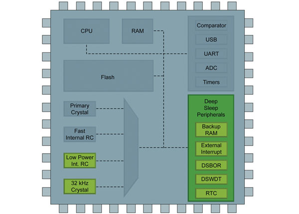

    Mirovati bolj od mirovanja
    Za izravnavo učinkov večje zapletenosti in manjše geometrije procesov, so proizvajalci mikrokontrolerjev uvedli nove načine za znižanje porabe. Čeprav se lahko razlikujejo glede imen, kot so: Stanje pripravljenosti, STOP2, LPM5, ali Globoko mirovanje, je njihov učinek enak: gre za znižanje porabe mikrokontrolerja pod prag, ki ga lahko dosežemo z običajnim načinom mirovanja.
