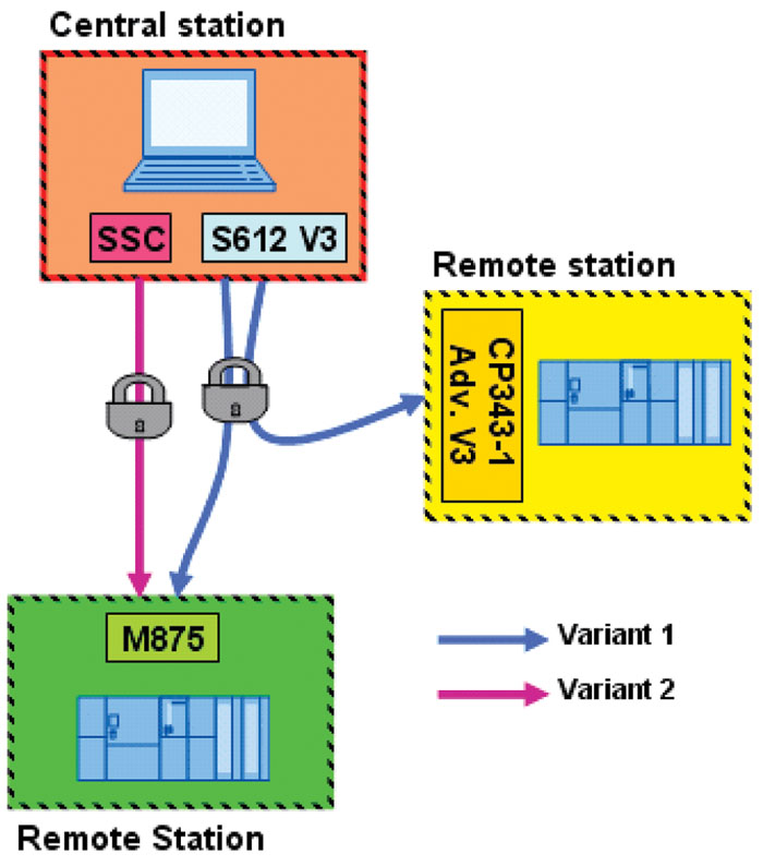

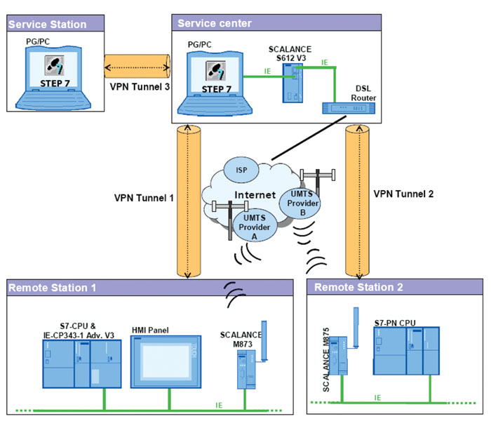

Naloga je povezati več SIMATIC oddaljenih postaj (S7 krmilniki, HMI naprave, Ethernet komunikacijski procesorji, …) preko brezžičnega prenosnega medija s servisnim centrom z uporabo industrijskega etherneta. Inženirski postaja v servisnem centru mora opravljati servisne in diagnostične funkcije enako kot s kablom povezana lokalna postaja.
Siemens ponuja večje število komponente z varnostnimi funkcijami, ki zagotavljajo varen dostop do posameznih obratov. S temi moduli je možno konfigurirati varne povezave s pomočjo IPSec VPN tunela.
Prikazana sta dva načina oddaljenega dostopa in sicer preko fiksnega in dinamičnega IP naslova.
Fisksen IP naslov
Uporaba UMTS ruterja SCALANCE M875 kot osrednje SIMATIC komponente ter varnostnega modula SCALANCE S612 V3, ter varnostnega CP 343-1 advanced V3 in SOFTNET Security Client. Te komponente vzpostavijo povezavo osnovano na IPSec tunelski povezavi med:
  • servisnim centrom povezanim na internet preko DSL,
  • več oddaljenih postaj povezanih na internet preko GPRS ali UMTS.
