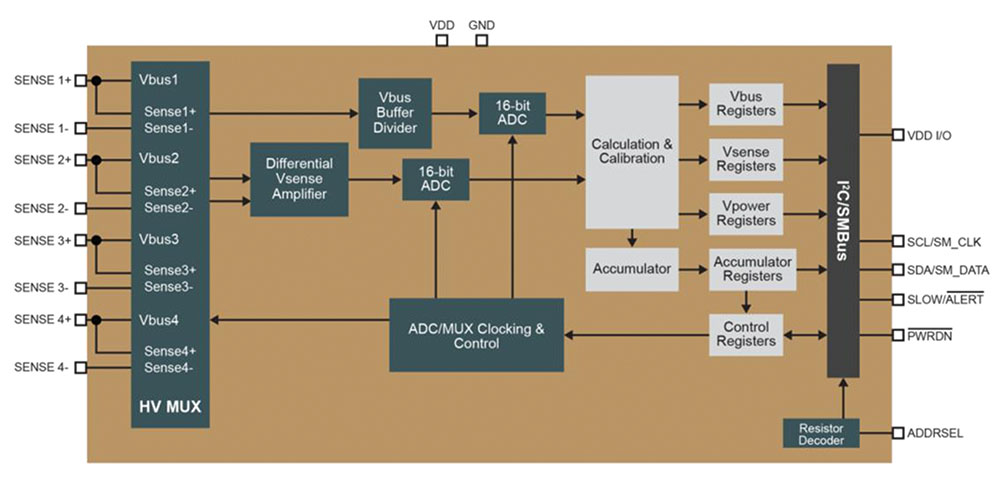

Slika 4: Blok shema PAC1934 podjetja Microchip, ki lahko meri 4 kanale hkrati

Ker je povpraševanje po funkcijah za spremljanje enosmerne energije z leti naraščalo, je bilo razvitih več integriranih vezij za takšne aplikacije. Primer takšnega IC-ja je PAC1934 podjetja Microchip. Takšen IC lahko preprosto vzorči do 4 kanale hkrati, edina zahtevana zunanja komponenta je shunt upor. Osnovna shema vezja je predstavljena na sliki 4. Integrira operacijske ojačevalnike, ADC, logiko aritmetičnega izračuna, pomnilnik in standardni vmesnik za povezavo s sistemom (običajno I2C ali SPI). Prednosti uporabe integriranega vezja v primerjavi s klasičnim pristopom se takoj opazijo v stroških, saj se BOM znatno zmanjša, in seveda v velikosti TIV, saj je vse potrebno za merjenje energije že integrirano v en IC.

S prilagodljivo konfiguracijo, ki ustreza večini primerov uporabe, lahko specializirani IC kopiči moč v daljših časovnih obdobjih z zelo majhno porabo energije. Običajno se hitrost vzorčenja moči giblje od 8 vzorcev na sekundo do več kot 1 KSPS. PAC1934, na primer, ko deluje pri 8 SPS, lahko akumulira moč več kot 36 ur, s tokom manj kot 16 µA, medtem ko so vsi 4 kanali popolnoma aktivni in delujejo pri 16-bitni ločljivosti, brez kakršnega koli posredovanja programske opreme. Z omogočanjem sprotnih sprememb stopnje vzorčenja se primeri uporabe razširijo. Primer uporabe je, ko se IC uporablja v standardnem prenosniku za spremljanje napajalnih vodov. Nadzor se lahko izvaja pri 1024 SPS, medtem ko prenosnik deluje in je aktiven, nato pa lahko hitrost spremljanja pade na 8 SPS, ko prenosnik deluje v zaustavljenem stanju, ker poraba energije v zaustavljenem stanju ne bo preveč nihala. Poleg tega znižanje stopnje vzorčenja zmanjša porabo energije za spremljanje energije, ne da bi pri tem ogrozilo zmogljivost.
