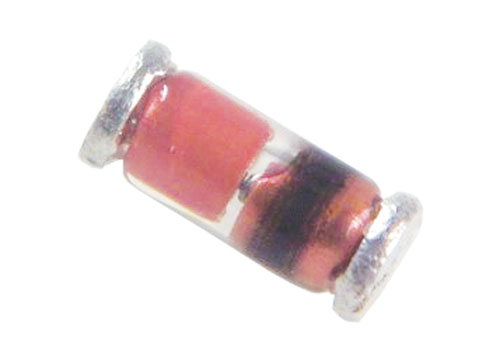

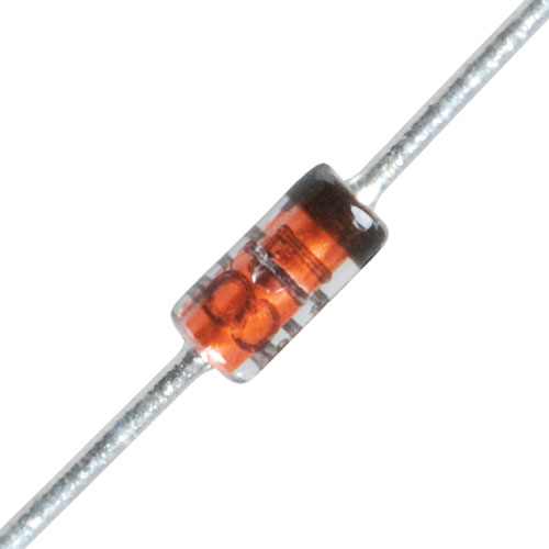

Preverite motnje tako, da izklopite in ponovno vklopite napajalnik. Če imate še vedno motnje, morate poiskati mehanizem, preko katerega motnje vstopajo v operacijski ojačevalnik. Presenetljivo pogost način je s foto-tokom vhodne zaščitne diode. Silicijeve diode v steklenih ohišjih se obnašajo kot fotocelice. Če so osvetljene z modulirano svetlobo, bo tudi njihov tok prevajanja moduliran s svetlobo in če je modulacija 100 Hz (120 Hz v nekaterih državah) iz fluorescentnih luči, ki jih napajamo iz omrežja, bodo takšne tudi motnje. Ta pojav ni značilen za določenega proizvajalca diod in se lahko zelo razlikuje od ene do druge „enake“ diode. Problem lahko odpravimo z vgradnjo plastične diode in ne steklene.
