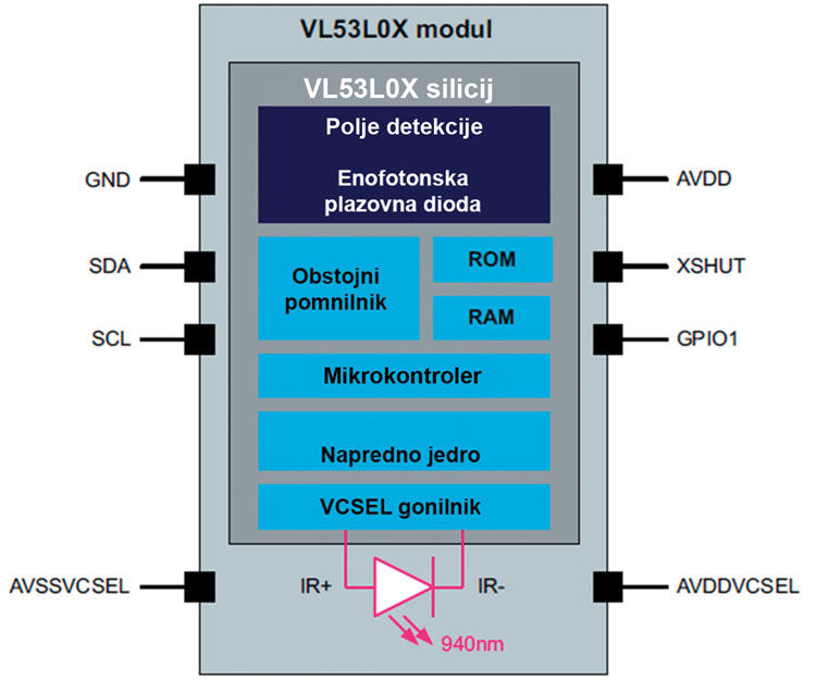

    Nova generacija laserskih modulov ToF podjetja STMicroelectronics, VL53L0X, se skriva v najmanjšem ohišju na tržišču in zagotavlja natančno merjenje razdalje pri različnih barvah ciljnega predmeta in lastnostih odbojnosti. Naprava lahko meri razdaljo do 2 metrov z do 3-odstotno natančnostjo glede na izbran kompromis med porabo energije in natančnostjo.
    Modul VL53L0X vključuje oddajnik površinskega laserja VCSEL (Vertical Cavity Surface-Emitting Laser) z valovno površino 940 nm, ki je popolnoma neviden človeškemu očesu (slika 1). Laser je popolnoma varen za oči in v celoti skladen z najnovejšim standardom (IEC 60825-1:2014 – 3. izdaja) za laserske naprave 1. razreda. Opremljen je z notranjimi fizičnimi infrardečimi filtri ter omogoča daljše razdalje, visoko odpornost na svetlobo okolja in visoko odpornost na vzajemne vplive pokrivnega stekla. Odbojna infrardeča svetloba se meri z visoko občutljivim vrhunskim nizom SPAD (Single Photon Avalanche Diode – enofotonska plazovna dioda), tehnologijo, ki se uporablja pri najsodobnejših medicinskih skenerjih.

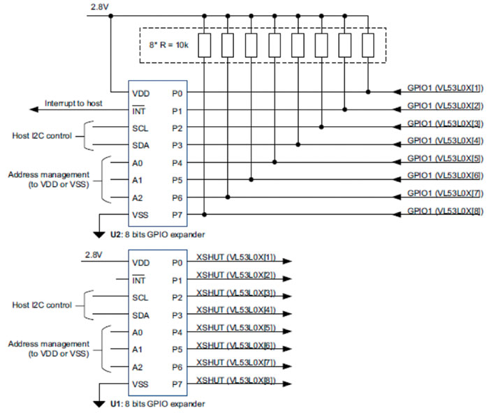

    Uporaba več modulov VL53L0X pri eni zasnovi
    Čeprav se je prvotni trg za naprave ToF osredotočal na eno napravo, ki meri samo razdaljo pred senzorjem, je pri številnih novih načinih uporabe, npr. na področju robotike in zaznavanja gibov, potrebna uporaba večjega števila senzorjev. Ena od težav, ki jo je treba upoštevati pri teh načinih uporabe, je potreba po virih GPIO gostiteljskega procesorja.
