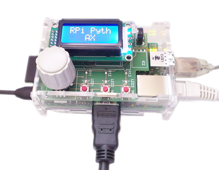

    Raspberry Pi smo v reviji Svet elektronike že predstavljali v člankih, ki jih piše mag. Marjana Erdelji. V člankih, ki jih piše Marjana ste lahko prebrali, kako uporabljati Raspi z obstoječimi programi, ki jih najdemo na spletu. V seriji člankov, ki jih pripravljam pa boste lahko prebrali, kako napisati program v programskem jeziku Python tako, da bo npr. LCD priključen na Raspi prikazoval besedilo. Ali pa to, da boste z Raspi nadzirali naprave v svojem stanovanju, uklapljali/izklapljali releje ipd.. Ko enkrat znate uporabljati Python, so možnosti uporabe Raspi (ki je mimogrede zelo zmogljiva plošča), zelo velike. Samo v Google poglejte, koliko zadetkov boste dobili, če vanj vtipkate Raspberry Pi…

    SD kartico vstavimo v čitalec kartic in jo formatiramo na FAT(ali FAT32) način. Raspberry Pi sicer ne uporablja tovrstnega formatiranja podatkov, vendar bo za to kasneje poskrbel sam namestitveni program. Po končanem formatiranju direktno na kartico (brez podmap) prekopirate datoteke, ki so bile v berryboot-*.zip datoteki. SD kartica je sedaj pripravljena za prvi zagon Rasbperry Pi-a in že jo lahko vstavimo v režo na spodnjem delu. Priključimo HDMI in LAN kabel, tipkovnico in miš, ko pa priključimo še napajanje (5V, 700mA) se bo na zaslonu že pokazal grafični vmesnik našega Raspberry Pi-ja.
