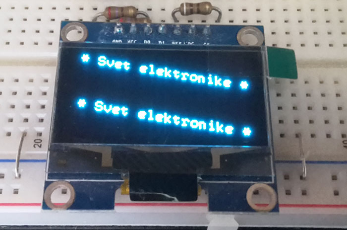

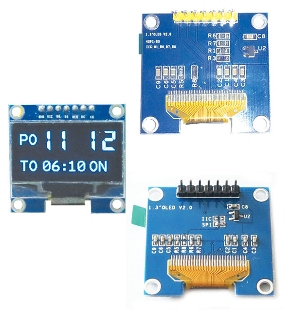

Slike niNa prvi pogled ali pa le s proučevanjem tehnične dokumentacije, ki jo ponujajo nekatere internetne trgovine, bodo kanček dvoma izzvale že njihove majhne dimenzije: najbolj razširjeni so tisti z diagonalo zaslona, ki meri le 0,96″. Sicer so moduli iz spletne trgovine revije Svet elektronike res nekoliko večji, z diagonalo 1,3″, vendar niti tolikšna „velikost“ ne vliva kakšnega posebnega zaupanja…

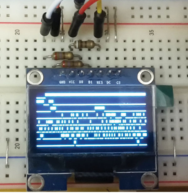

Kako smo se zmotili; vsi dvomi o uporabnosti teh modulov se v trenutku razblinijo, ko jih oživimo z neko izpisano vsebino! Ločljivost 128 x 64 točk je dovolj za prikaz monokromatske slike ali nekega besedila, ki ga je mogoče zapisati v osmih vrsticah s po 21 znaki v vsaki vrstici. Čitljivost je tudi na razdalji 50 cm odlična. Če sem vas s tem prepričal, da si OLED prikazovalniki zaslužijo vašo pozornost, se vam bo takoj zatem najbrž pojavilo novo vprašanje: kako na takšnem prikazovalniku nekaj napisati ali narisati? In res ni tako preprosto… Če smo pričakovali ukaze, s katerimi bi na OLED prikazovalniku lahko izpisali neko besedilo, morda prižgali in ugasnili posamezno piko ali celo narisali sliko, lahko povem, da takšnih ukazov med OLED-ovim naborom ukazov preprosto ni. OLED prikazovalniki sicer poznajo kakšnih dvajset ukazov, med katerimi so za uporabnika najbolj zanimivi tisti, s katerimi beremo ali pišemo en bajt (omenimo lahko, da en bajt predstavlja 8 sosednjih točk, pik, pikslov na prikazovalniku) in za naslavljanje (določanje položaja tega bajta v naslovnem prostoru OLED prikazovalnika). Vse ostalo so nastavitveni ukazi, ki nam omogočajo, da OLED nastavimo za takšno delovanje, ki nam najbolj ustreza.
Slike niTisto, česar sam OLED modul sam po sebi ne ponuja, bomo morali napisati v našem programu. Uporabniki Arduino ploščic bodo z lahkoto našli ustrezne knjižnice, ki jim bodo to delo olajšale. Z malo truda smo na Internetu uspeli najti tudi nekaj Bascom-AVR rutin z istim namenom; bile so nam smerokaz, kako začeti ustvarjati lastno knjižnico. V nekaj naslednjih mesecih nam je uspelo razviti set lastnih rutin, ki bodo vsakemu Bascom-AVR uporabniku znatno olajšale delo z OLED prikazovalniki. Rutine so shranjene v dveh knjižnicah; ko jih boste vključili v svoj program, boste imeli na razpolago okrog dvajset novih Bascom-AVR ukazov za delo z OLEDom. Z njihovo pomočjo boste lahko delali tudi tisto, kar OLED sam po sebi ne zna: pisati, risati in celo izvajati enostavne, a učinkovite animacije. V naslednjih številkah revije Svet elektronike bomo vse te ukaze spoznali in natančno opisali način njihove uporabe, v samo podrobno analizo teh ukazov (kako so napisani) pa se ne bomo poglabljali. Namesto tega bomo napisali nekaj preizkusnih programov, s katerimi bomo nazorno prikazali, kako lahko te nove OLED ukaze uporabimo v svojih programih.
