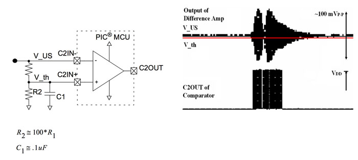

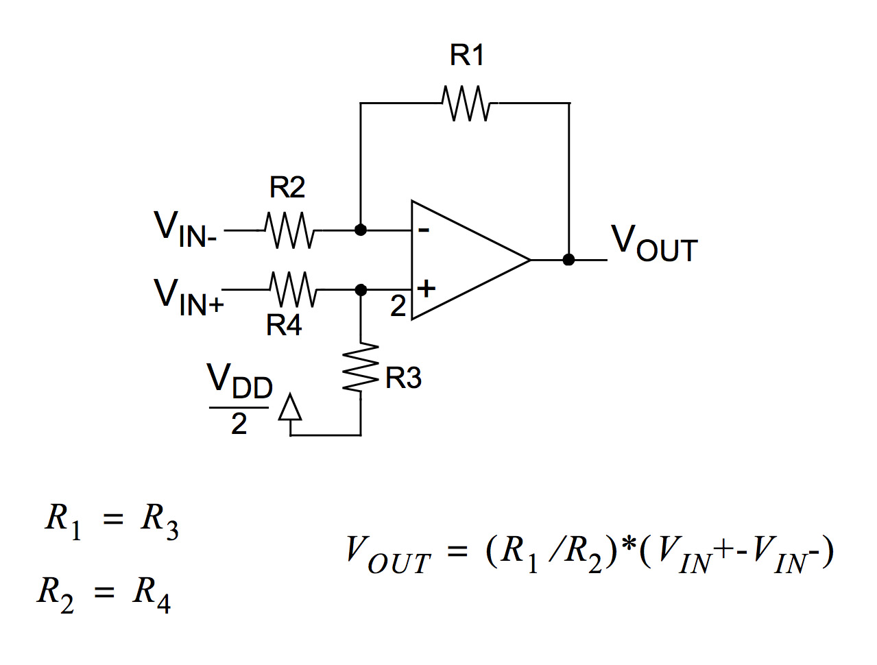

Kako uporabiti ultrazvočne naprave za določanje razdalje. Ultrazvočno določanje razdalje je mogoče izvesti le z nekaj komponentami. Najpomembnejši je ultrazvočni element, ki mu dodamo še operacijski ojačevalnik in mikrokontroler, ta pa mora imeti na razpolago vsaj štiri vhodno/izhodne priključke, če pri tem štejemo tudi vgrajeni notranji primerjalnik – komparator.
Da bi videli, kako to resnično deluje, moramo uporabiti ultrazvočni oddajnik, ki oddaja impulz (en sam nihaj) ali pulz (več nihajev hkrati) na frekvenci 40kHz. Signal kvadratne oblike za ustvarjanje pulza, z valom, ki ima eno ali več valovnih dolžin, lahko dobimo iz mikrokontrolerja, potem pa z njim krmilimo ultrazvočni oddajnik. Ta pulz se odbije od vsakega predmeta, ki ima večjo gostoto kot zrak, zato se del oddanih impulzov vrne na sprejemnik. Čas potovanja zvoka je mogoče izmeriti in pretvoriti v razdaljo z upoštevanjem hitrosti zvoka.
