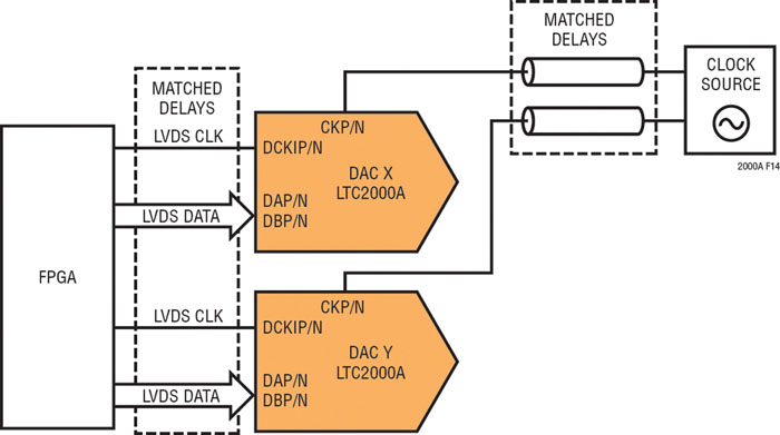

    Slike niZ oddajanjem v različnih časih, na različnih frekvencah ali različnih binarnih sekvencah imenovanih kot Gold codes, so signali oblikovani tako, da jih je lahko razlikovati med sabo in da so sprejeti brez napak. Te tehnike so široko poznane in so se izboljševale tekom dekad uporabe. Te tehnike lahko tudi uporabimo z različnimi antenami ali v različnih oddaljenostih. Pojem antenske raznolikosti vsebuje več anten, ki oddajajo ali sprejemajo signal. Enostavna antenska raznolikost uporablja kombinacijo anten z najboljšimi zmogljivostmi za dekodiranje signala. Bolj kompleksne antenske raznolikosti vključujejo MIMO (multiple input, multiple output) sisteme in aplikacije tvorjenja snopa, kjer je uporabljenih več anten na oddajni in sprejemni strani, s čemer se poveča prostorska raznolikost. Z večjim številom oddajnih anten so časovna odstopanja v razredu pikosekund med DA pretvorniki na vsakem kanalu kritična. S tem kriterijem v mislih bo sistem zmožen oddajati identične podatke preko večjega števila anten na skupen sprejemnik. S tem pa se bo povečala možnost pravilnega sprejema signala in zmanjšala možnost zmanjšanja oddajnega signala.
