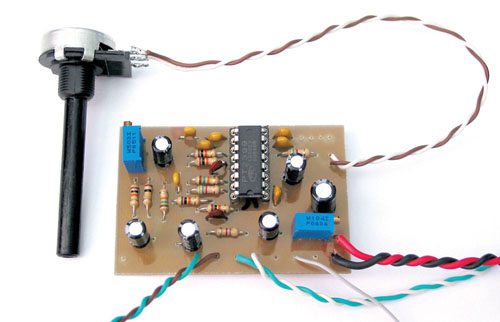

    V prejšnji številki revije smo obravnavali prostorske zvočne efekte, kamor spadajo Echo, Delay in Reverb. Tema je imela dober odziv, zato smo se odločili, da v poletni številki objavimo tudi kakšen projekt na tiskanem vezju, da boste lahko pridobili določeno spretnost v spajkanju, dobili občutek za spajkalnik in doziranje spajke, drugim pa bo ta projekt koristil za »ohranjanje kondicije«. Na koncu bomo kot rezultat dobili napravico, ki jo lahko uporabimo v različne namene, predvsem pa lahko iz več takšnih vezij povezanih zaporedno, naredimo odličen digitalni delay, echo ali reverb za vgradnjo v inštrumentalne ojačevalnike in razna ozvočenja.

    Slike niSlike niDelay je zakasnitev izvirnega signala za določen, nastavljiv čas. Če je izvirni signal kratek impulz, se bo po nastavljenem času enkrat ponovil v enaki obliki. Časi zakasnitve pri delayu so v razredu od nekaj milisekund do nekaj sto milisekund. Delay je bil prvi iz te družine efektov, ki so potrebovali vmesni – shranjevalni medij. Takoj, ko je bila mogoča izvedba delaya, so se odprla tudi vrata za izdelavo celega niza zvočnih efektov. Slika 1 prikazuje vhodni in izhodni signal skozi delay.
