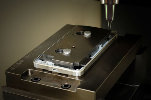

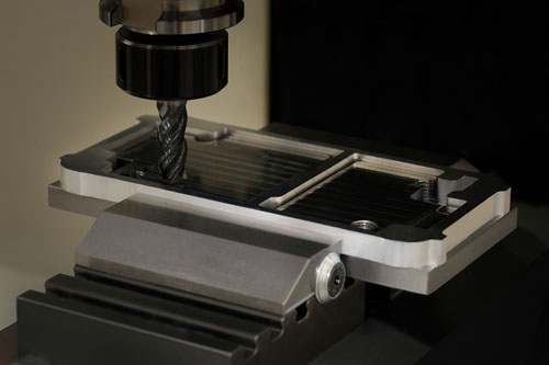

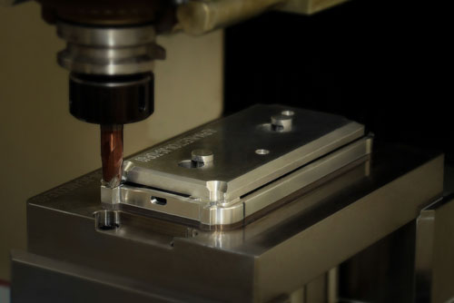

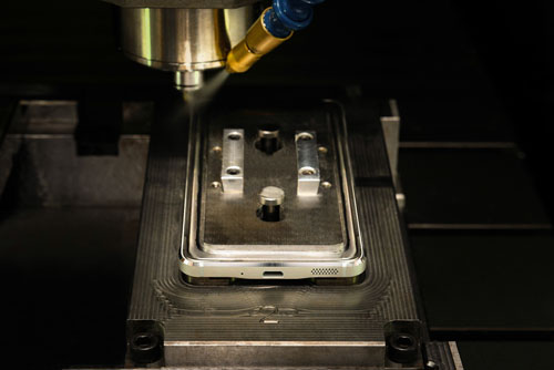

Slike niSlike niSlike niV začetku proizvodnje CNC-stroji izrežejo in oblikujejo kovinsko ohišje telefona. Nato naredijo prostor za baterijo in okvir za zaslon, ki ga spojijo z ohišjem. Na koncu obdelajo zunanje robove ohišja, da dobijo značilno obliko telefona Galaxy Alpha, v katerih so nameščeni tudi glavni gumbi in antena.

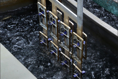

Kovino nato s postopkom anodizacije prebarvajo na želeni odtenek modre, črne, zlate, srebrne ali bele. Pri tem postopku ohišje kljub barvanju uspe ohraniti svoj naraven kovinski lesk zaradi zaščitne prozorne plasti. Robove zatem dokončno obdelajo z diamantnim brusilnikom, da dobijo značilen svetleč videz, obenem pa telefon zaradi zaobljenih robov lažje držimo. Med tem postopkom v okvir namestijo zaslon, ki prispeva h krasnemu kontrastu med bleščečim kovinskim robom in matiranim hrbtiščem.Slike niSlike niSlike ni

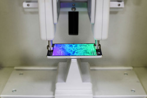

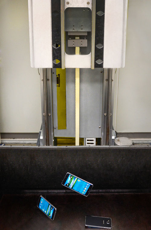

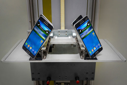

Ko je Galaxy Alpha sestavljen, ga pošljejo v preizkuševalni laboratorij, kjer z vrsto testov preizkusijo njegovo obstojnost. En od teh je »preizkus padca«, pri katerem telefon večkrat spustijo z različnih višin, da ugotovijo odpornost njegovega kovinskega ohišja. Pri tem preizkusu se je Galaxy Alpha odrezal najbolje od vseh naprav Galaxy, kar je zasluga zaobljenih kovinskih robov. Izvedejo tudi »preizkus pregibanja«, pri katerem ugotavljajo silo, s katero lahko pritiskamo na napravo na obeh koncih, preden se prelomi ali poči, in »preizkus zvijanja«, s katero določijo vzdržljivost ohišja pri zvijanju.
Slike niSlike niSlike niČe želimo dobiti kakovostno napravo, ki bo ustrezala zahtevam kupcev po vsem svetu, so lahko postopki razvoja in preizkušanja zelo zahtevni in dolgotrajni. Končni rezultat je izredni Galaxy Alpha, v katerem so združeni kompaktno in lahko kovinsko ohišje ter vrhunska strojna in programska oprema.
