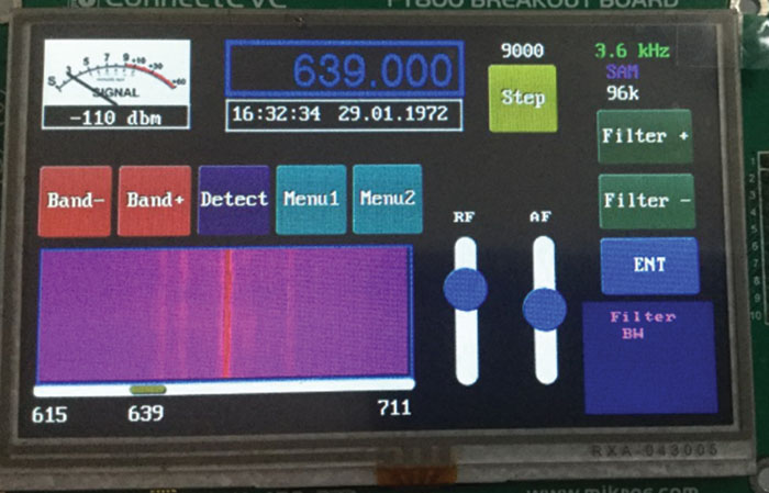

    FT800 displej zahteva izvedbo kalibracijske rutine na uporovnem zaslonu občutljivem na dotik. To boste videli na displeju kot utripajoči krog, ki ga je potrebno pritisniti s posebnim svinčnikom. To ponovite še 3x na različnih mestih displeja. V kolikor tega ne želite počenjati vsakič ob vklopu. Lahko odstranite to rutino v vrsticah od 1094 do 1101. Kalibracijski faktorji so shranjeni v EEPROM rutini “SaveFT800Calibration()” med postopkom kalibracije. Če boste odstranili kalibracijsko rutino se bodo kalibracijski faktorji od tega trenutka dalje nalagali iz “LoadFT800Calibration() rutine (vrstica 1093).
    Nadalje boste na zaslonu videli Sliko 1.
    Frekvenca je izpisana v kHz z velikimi modrimi številkami na vrhu zaslona. Desno od tega je “9000” – to predstavlja korak (sprememba frekvence ob vsaki spremembi enkoderja). To lahko ciklično nastavljamo od 1 Hz do 9000 Hz z uporabo Step gumba. Ali stikalom na enkoderju (s predpostavko, da ste uporabili enkoder s stikalom seveda). Na zaslonu boste videli tudi RF in AF gain drsnika, ki ju nastavite tako, da se ju dotaknete in podrsate. RF gain nastavlja ojačenje vhodnega ojačevalnika SGTL5000 pred ADC-jem, torej signalov I in Q, ki prideta neposredno iz Elektor-jeve QSD plošče. AF gain drsnik nastavlja ojačenje SGTL5000 ojačevalnika slušalk, ki se nahaja za DAC.
    Narisal sem ikono za “klasični” S-meter, ki spominja na starejše mehanične S-metre. Ikona se nahaja zgoraj levo. V tej ikoni se nahaja tudi številka nivoja signala v dBm.
    Izbor frekvenčnega področja se izvaja z uporabo Band+, Band- stikal. Na zaslonu se sicer ne vidi številka frekvenčnega področja, pač pa nastavljena frekvenca, ki se spremeni s spremembo frekvenčnega področja. Ob spremembi področja se spremeni veliko drugih parametrov, kot na primer RF in AF ojačenje in tudi Detection mode. Širina pasovnega filtra se lahko nastavlja s Filter+, Filter- stikali, trenutno nastavljena vrednost je izpisana na zaslonu zgoraj desno z zeleno barvo.
    Obstaja devet različnih Detection mode načinov vendar uporabljamo samo dva, ki sta odlična za kateri koli signal. Ta dva načina preklapljamo s stikalom Detect, izbrani način pa se prikaže v modri barvi na zgodnjem desni strani zaslona.
    Obstaja več sekundarnih parametrov, ki jih lahko nastavljamo in so organizirani v dve skupini: Menu1 in Menu2. Če se dotikamo katerega od njiju, se bomo ciklično premikali po izbiri. Izbrani parameter bo prikazan v roza barvi na zgornji desni strani zaslona.

    Na zaslonu se nahaja tudi velik prikaz spektra, ki zavzame večino zaslona. Prikaz je možen kot konvencionalen prikaz spektra možne širine (ki se nastavi v Spectrum Zoom meniju), ali »waterfall« prikaz. Kaj se bo prikazovalo izberemo tako, da se dotaknemo zaslona in ciklično izberemo vrsto prikaza. Najnižja, najvišja in centralna frekvenca so prikazane na X osi zaslona. Del, ki ga slišimo pa je prikazan kot črni blok pod displejem.
    Uporabil sem precej večji zaslon, kot Frank in sem previdno razporedil prikaz. Če pa imate debelejše prste boste morda rajši uporabili posebni svinčnik za zaslone občutljive na dotik, saj so nekateri gumbi/drsniki razporejeni precej skupaj in lahko mimogrede pritisnete sosednji gumb.
