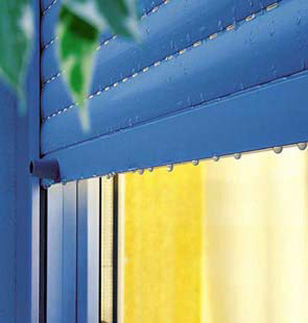

    Predstavljeno vezje nam omogoča, da se rolete na motorni pogon same spuščajo in dvigajo v odvisnosti od svetlobe. Praktično to pomeni, da se zjutraj same dvignejo, zvečer pa spustijo.
