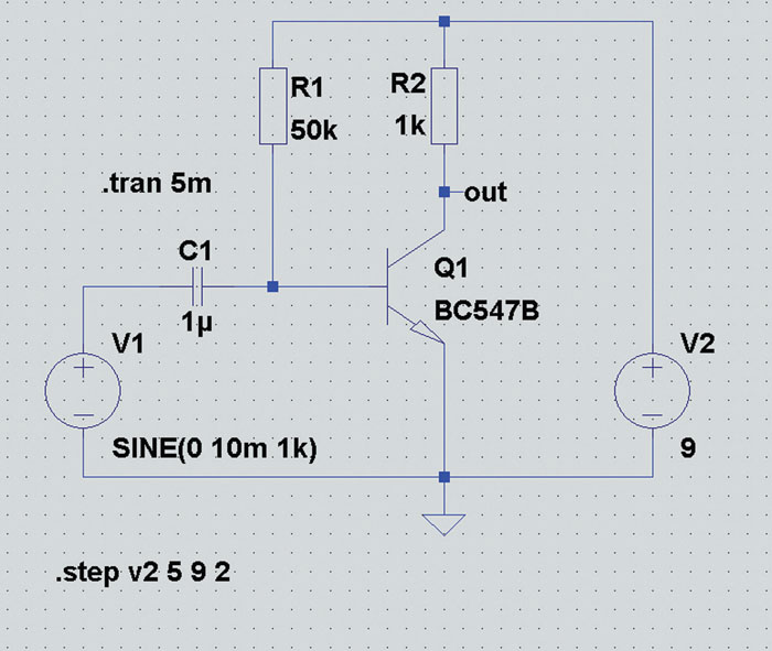

    Poglejmo en preprost primer uporabe step ukaza (slika 35). Dobimo tri grafe, po enega za vsako vrednost napetosti V2 (slika 36). Dodamo še dva step ukaza za hfe in temperaturo (slika 37)., (slika 38).
