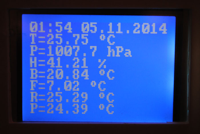

Tokrat bomo dopolnili vgrajeno programsko opremo vremenske postaje tako, da bo samodejno zajemala podatke iz oddaljenih merilnih enot. Predstavili bomo tudi nekaj zamisli za alternativno uporabo vremenske postaje.

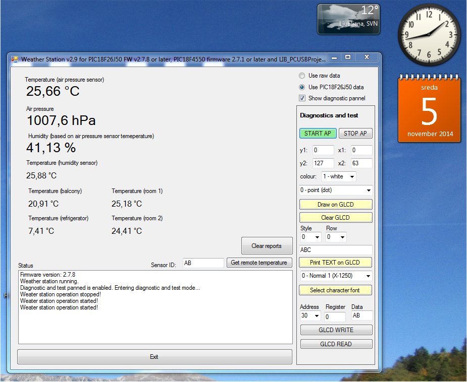

Nove funkcionalnosti so dostopne preko programske knjižnice LIB_PCUSBProjects v6.0.NET4(x64).dll, ki je na voljo na spletni strani: https://sites.google.com/site/pcusbprojects/6-downloads, na kateri je tudi datoteka z definicijami posameznih funkcij: LIB_PCUSBProjects v6.0.NET4 – header file.zip.

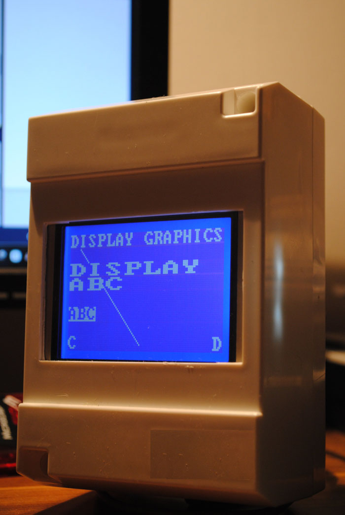

Nova vgrajena programska prema GLCD
Slike niProgramska oprema GLCD je v preteklem mesecu dobila kar nekaj nadgradenj. Aktualna različica, PIC18F4550 firmware v2.7.2, ima vgrajenih 5 različnih naborov znakov in 4 različne sloge, omogoča prižiganje in ugašanje osvetlitve zaslona z dotikom, omogoča prenos vrstice znakov na zaslon preko izravnalnika in zanesljiv prenos tekstovnih podatkov iz vremenske postaje na GLCD preko vodila I2C. Dodane so tudi osnovne grafične funkcije, ki omogočajo izris črte, pravokotnika in izpolnjenega pravokotnika. Poglejmo novi, razširjeni nabor funkcij, ki so dosegljive preko vodila USB 2.0, ki delujejo neposredno iz PC, preko vodila I2C , glej program 1.
Omenili bomo samo dopolnitve funkcij, ki so dosegljive preko nove univerzalne programske knjižnice, LIB_PCUSBProjects v6.0.NET4(x64).dll. Podroben opis lahko preberete v preteklem delu nadaljevanke, ali na v uporabniškem priročniku na spletni strani: https://sites.google.com/site/pcusbprojects/5-custom-projects/-unified-pc-usb-projects-dll-programming-guide.Vsi celotni programi so na koncu PDF članka!
