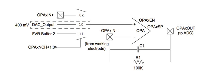

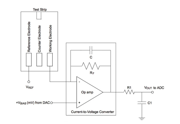

Pri amperometrično metodi se uporablja kapilarni efekt tako, da se en konec testnega traku pomoči v pripravljeno raztopino. Testni trak vsebuje tudi encimsko elektrodo, ki vsebuje reagent, na primer glukozni oksid. Glukoza v prisotnosti encimov povzroči kemično reakcijo in v tej kemični reakciji nastajajo tudi elektroni. Naboj, ki prehaja prek elektrode je mogoče izmeriti in ta je sorazmeren s koncentracijo glukoze v raztopini. Potrebna je tudi meritev temperature okolice za kompenzacijo učinka temperature na hitrost reakcije. Večina merilnikov glukoze uporablja to metodo in Sl. 1 prikazuje princip delovanja testnega traku.
Testni trak tvori glavni biokemični senzor, s katerim opazujemo vzorec raztopine in vsebuje tri elektrode. Elektroni nastajajo v delovni elektrodi med kemijsko reakcijo. Ta elektroda je povezana na vhod ojačevalnika, ki je obenem tokovno-napetostni pretvornik. Za pospešitev želene kemijske reakcije je potrebno na referenčni elektrodi vzdrževati konstantno napetosti glede na delovno elektrodo. Tretja elektroda se imenuje števčna elektroda, prek nje dovajamo tok delovni elektrodi. Večina modelov merilnikov glukoze uporablja le referenco in delovne elektrode.
