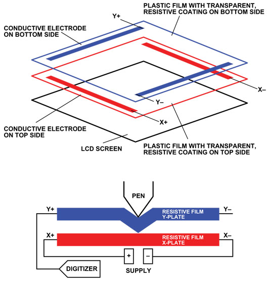

Najprej si oglejmo, kako deluje uporovno zaznavanje dotika na zaslonu. Slika 1 prikazuje osnovno shemo delovanja zaslona na dotik in njegovo zgradbo.
Zaslon je sestavljen iz dveh plastičnih filmov, ki sta oba prevlečena s prevodno plastjo kovine, običajno indij-kositrovim oksidom (ITO) in ločena z zračno režo. Ena prevodna plast (X-sloj v diagramu zgoraj) je vzbujana z napajalno napetostjo. Ko se dotaknemo zaslona, se dve prevodni plasti obeh filmov stakneta in ustvarita uporovni delilnik vzdolž X-sloja. Napetost na kontaktni točki dotika, ki predstavlja X položaj na X-sloju, zaznamo na Y + elektrodi, kot je prikazano na sliki 2. Postopek se nato ponovi z vzbujanjem Y-prevodnega sloja in zaznavanja Y položaja prek X + elektrode.
