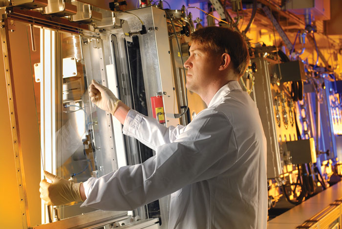

Raziskovalci na IST so zdaj ta proces nadomestili z boljšim: namesto, da bi za aktiviranje plina uporabili plazmo, jih pri novem procesu aktivirajo z vročimi žicami. „Na ta način bomo lahko uporabili skoraj ves silan plin, tako da bomo dejansko izkoristili kar 85-90 odstotkov tega zelo dragega plina. To zmanjšuje celotne proizvodne stroške za nanašanje plasti za več kot 50 odstotkov, cena žice, ki jo potrebujemo za ta proces pa je zanemarljiva v primerjavi s ceno silana,“ pojasnjuje dr Lothar Schäfer, vodja oddelka na IST. „V zvezi s tem moram omeniti še to, da je naš sistem edini, ki plašči substrat v neprestanem gibanju – zato ga tudi uvrščamo med linijske procese.“ Takšen proces je mogoč zato, ker film silicija raste na površini približno petkrat hitreje kot s plazmo CVD – plasti pa so še vedno enake kakovosti. V tem trenutku lahko raziskovalci prevlečejo površine, ki merijo do 50 x 60 kvadratnih centimetrov, proces pa je mogoče enostavno povečati na 1,4 kvadratnih metrov, kar je veliko bolj običajen format v tej veji industrije. Še ena prednost: sistemska tehnologija je veliko bolj preprosta od plazme CVD, zato je sistem bistveno cenejši. Tako je, na primer, cena generatorja, ki proizvaja električni tok za ogrevanje žic le okoli desetina cene, kot jo dosega cena ustreznega generatorja v plazma CVD procesu.Slike ni
