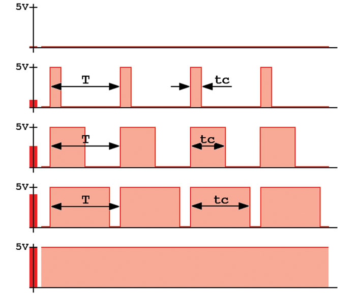

Slike niPrincip delovanja pulzno-širinske modulacije je prikazan na sliki 20. Impulzi na treh risbah na sredini imajo enako frekvenco (časovni interval T med naraščajočimi robovi sosednih impulzov je konstanten), vendar se jim spreminja trajanje, oziroma „širina“ tc. Zgornja in spodnja slika prikazujeta skrajna primera, ko je tc = 0 (impulza sploh ni) in ko je tc = T (impulzi so se „združili“ v enosmerno napetost. Višina rdečega stolpca na levem robu vsake risbe prikazuje srednjo vrednost napetosti, ki jo povzroči posamezni niz impulzov: daljše je trajanje impulzov, večja bo srednja vrednost. V skrajnih primerih bosta srednji vrednosti napetosti 0 in 5 V.
Rdeči segment LED diode D9 je priključen na pin PD5 (OC0B) in z njegovo pomočjo lahko vizualiziramo efekte pulzno-širinske modulacije. Tok skozi diodo je z uporom R15 omejen na okrog 6 mA in teče le takrat, kadar je priključek PD5 v stanju logične „enke“, torej takrat, ko je na njem napetost 5 V. Če se napetost na tem priključku v nekem ritmu spreminja, na primer takrat, ko so na njem impulzi podobni tistim na sliki 20, se bo dioda D9 izmenično prižigala in ugašala. Če je frekvenca impulzov dovolj visoka, oko tega utripanja ne more več zaznati in utripanje se bo zlilo v enakomerno rdečo svetlobo, katere jakost je premo sorazmerna širini impulzov. Tako dobimo možnost, da na „digitalni način“ vplivamo na neko analogno veličino, kot je jakost svetlobe:
  • dokler impulzov ni (prva risba zgoraj), tok skozi diodo ne teče in ta ne sveti,
  • pri kratkih impulzih z dolgimi pavzami bo jakost svetlobe šibka (druga risba od zgoraj),
  • pri enako dolgih impulzih in pavzah bo jakost svetlobe srednja (tretja risba od zgoraj),
  • pri dolgih impulzih in kratkih pavzah bo jakost svetlobe močnejša (četrta risba),
  • pri neprekinjeni napetosti (spodnja risba) bo dioda svetila s polno močjo.
