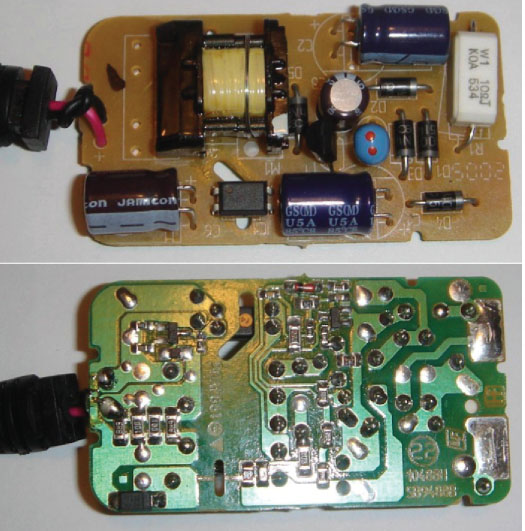

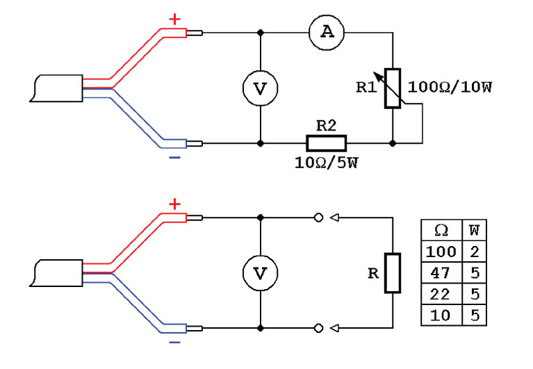

    Kar običajno je že, da mobilne telefone menjamo vsaki dve leti, nekateri morda tudi bolj pogosto, zato imate verjetno tudi vi kje kakšen mrežni adapter telefona, ki ga več ne uporabljate. Takšen adapter lahko uporabimo kot vir napajanja za različne male elektronske napravice! Izhodna napetost je običajno od 5 do 10 V, dovoljen izhodni tok pa 400 mA ali več. Vsi novejši adapterji (prepoznali jih boste po tem, da so zelo majhni in lahki) imajo visokofrekvenčni stikalni pretvornik, ki je praviloma izdelan tako, da je zaščiten pred kratkim stikom na izhodnih priključkih. Dovolj je, da odrežemo vtikač na koncu kabla, ločimo žici v dolžini nekaj cm in odstranimo izolacijo na koncu žic…
