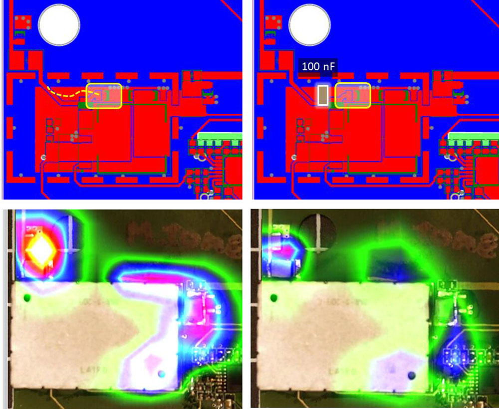

Velikokrat lahko z eno majhno načrtovalsko napako bistveno poslabšamo sevanje naprave, kar lahko ilustrativno prikažem na sliki 2 iz prve EMC delavnice in študentskega tekmovanja [5], kjer so študentje razvijali DC-DC stikalni napajalnik za napajanje LED za avtomobilski žaromet. Na desni strani je prikazan izsek tiskanega vezja, kjer je z rumeno označen položaj izhodnega kondenzatorja, ki je neoptimalno povezan. Pod sliko načrta vezja je slika posnetka bližnjega magnetnega polja s posebnim EMC skenerjem [6], ki kaže zelo močno sevanje na izhodnem filtrskem vezju. Ko smo dodali dodatni 100 nF kondenzator, ki je bil optimalno postavljen in povezan, smo situacijo sevanja precej omilili in znižali amplitudo v točki maksimalnega sevanja za več kot 20 dB. Če bi pri prvotnem vezju premaknili izhodno linijo neposredno na izhodni kondenzator, kot je to nakazano s črtkano rumeno črto, potem bi bil problem bistveno manjši. Ker je bilo to vezje načrtano v sklopu tekmovanja, je študenta ta napaka verjetno stala prve nagrade in gotovo si jo je zapomnil za celo življenje. In ker je praksa in z njo povezane bolečine najboljša šola, z EMC delavnico in študentskim tekmovanje vztrajamo že deveto leto, vsakič z drugačnimi izzivi, ki ji postavljajo slovenska podjetja.
