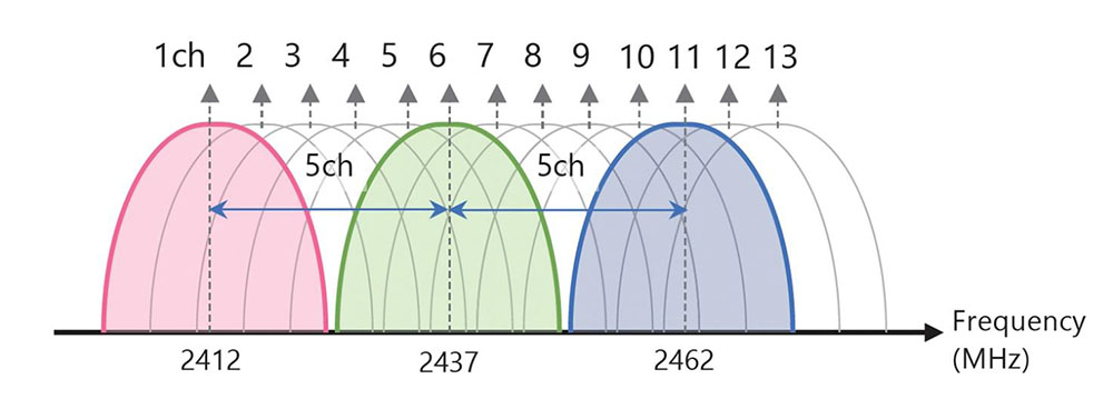

Glavni problem brezžičnih LAN omrežij je prekrivanje radijskih kanalov, ki jih uporablja več naprav. Med frekvenčnimi pasovi, ki se uporabljajo za brezžična LAN omrežja, obstaja pas 2,4 GHz, ki podpira največje število naprav. Določenih je trinajst kanalov v intervalih 5 MHz, od 2412 MHz do 2472 MHz. Ker je pasovna širina kanala 20 MHz, se lahko za izogibanje motnjam s sosednjih kanalov uporabljajo le trije kanali v intervalih 5 kanalov, na primer 1, 6 in 11. Poleg tega lahko v zdravstvenih ustanovah motnje povzročajo tudi naprave v nadstropjih nad in pod njimi.

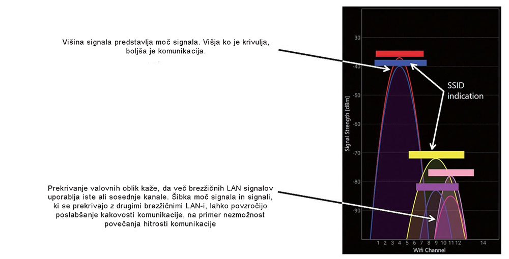

Primer preproste metode merjenja, ki temelji na uporabi brezplačne programske opreme za preverjanje moči signala brezžičnega LAN omrežja, je prikazan na sliki 2. Vsaka valovna oblika je povezana z imenom omrežja (SSID) in številko brezžičnega kanala.

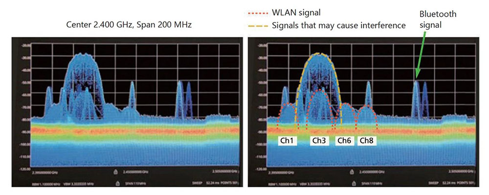

V primeru, ko je moč radijskega signala zadostna, vendar je komunikacija motena, se za zajemanje prehodnih in trenutnih sprememb radijske frekvence na mestu, kjer je prišlo do brezžične motnje, uporabi spektralni analizator v realnem času (RTSA). Ta preveri moč signala in motnje. Potrebnih je več meritev v različnih časih, saj se pogoji za širjenje radijskega signala razlikujejo glede na dan v tednu, uro dneva in odprta ali zaprta vrata.
V primeru, prikazanem na sliki 3, so signali opazni na kanalih 1, 3, 6 in 8 brezžičnega omrežja LAN, vendar se trije od teh kanalov prekrivajo z drugimi močnejšimi radijskimi valovi. Prisotni so strmi vrhovi zaradi Bluetooth naprav in radijskih signalov neznanega izvora v višjem frekvenčnem območju. Ti drugi radijski signali se lahko štejejo za problematične, zlasti če je brezžično LAN opremo mogoče prestaviti na drugo mesto, kjer ti drugi radijski signali izginejo ali se zmanjšajo in se komunikacija izboljša.

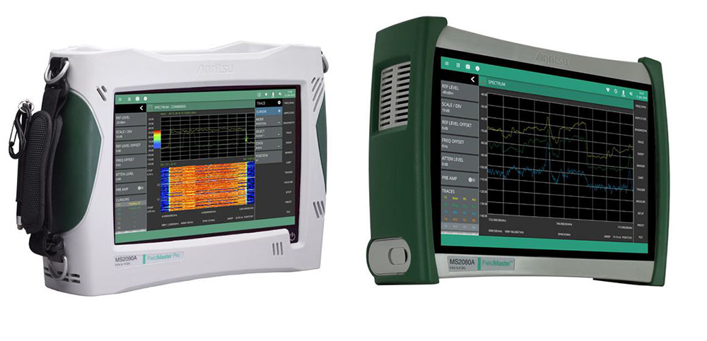

Anritsu ponuja dva ročna spektralna analizatorja: Field Master MS2080A, ki lahko meri frekvence od 9 kHz do 6 GHz in ima pasovno širino RTSA 40 MHz, ter Field Master Pro MS2090A, ki ima frekvenčni razpon od 9 kHz do več kot 9 GHz in pasovno širino RTSA 110 MHz.
Na voljo je več različnih anten za preiskovanje motenj. Anritsu ponuja tudi več različnih anten za preverjanje motenj.
