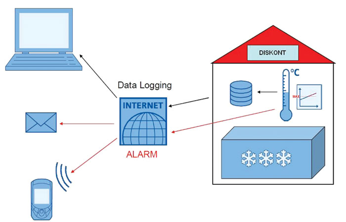

V praksi se pojavi veliko zahtev po spremljanju podatkov med nekim procesom. Na primer v supermarketih in diskontnih trgovinah se mora zagotavljati stalno hlajenje posameznih živil v vsakem trenutku. Če bi bila prekinjena veriga hlajenja, se hrana ne bi smela več prodajati in bi jo bilo treba zavreči.
Slike niIz tega razloga se mora temperatura hlajenja stalno zapisovati, nadzirati in shranjevati (vključno s funkcijo signalizacije alarma). Siemens je za takšne namene pripravil rešitev s krmilnikom SIMATIC S7-1200. Avtomatizacijska rešitev mora izpolnjevati naslednje zahteve:
  • oddaljen dostop do podatkov DataLog,
  • če je potrebno, morajo biti programske spremembe možne tudi preko daljinskega vzdrževanja,
  • posneti podatki se morajo posredovati na oddaljeno postajo in se arhivirati samodejno v določenih časovnih intervalih,
  • če je presežena najvišja še dovoljena temperatura, se s sporočilom obvesti vzdrževalnega tehnika, ki nato poišče vzrok problema.

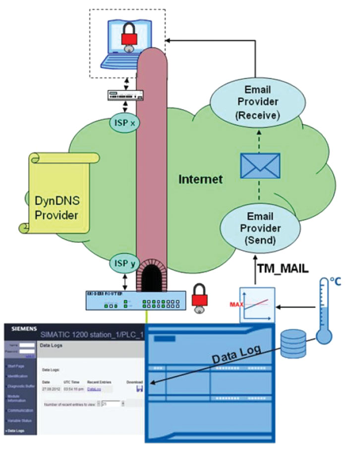

Slike niOd FW V2.0 naprej je v razvojnem okolju za SIMATIC S7-1200 vključena funkcionalnost arhiviranja podatkov »DataLog«. S to funkcijo se lahko procesne vrednosti shranijo v Flash pomnilnik krmilnika ali na pomnilniško kartico MMC v obliki formata CSV. Datoteke so potem dostopne preko integriranega WEB strežnika znotraj krmilnika. Tu so na voljo za nadaljnjo analizo s pomočjo npr. Microsoft Excel programskega orodja. Krmilnik SIMATIC S7-1200 je primeren za usmerjene operacije in omogoča oddaljen dostop preko interneta. Da bi zagotovili varno komunikacijo, Siemens priporoča uporabo ustreznih komponent strojne opreme in povezavo preko VPN predora (Virtual Private Network). Z »TM_MAIL« funkcijo se lahko e-sporočila pošiljajo preko računa e-poštnih storitev s strežnikom SMTP (Simple Mail Transfer Protocol). Ta funkcija se uporablja za pošiljanje alarmnih sporočil. Aplikacija je izvedena s programsko opremo STEP7 V11 SP2 Update5 in krmilnikom SIMATIC S7-1200 V2.2.
