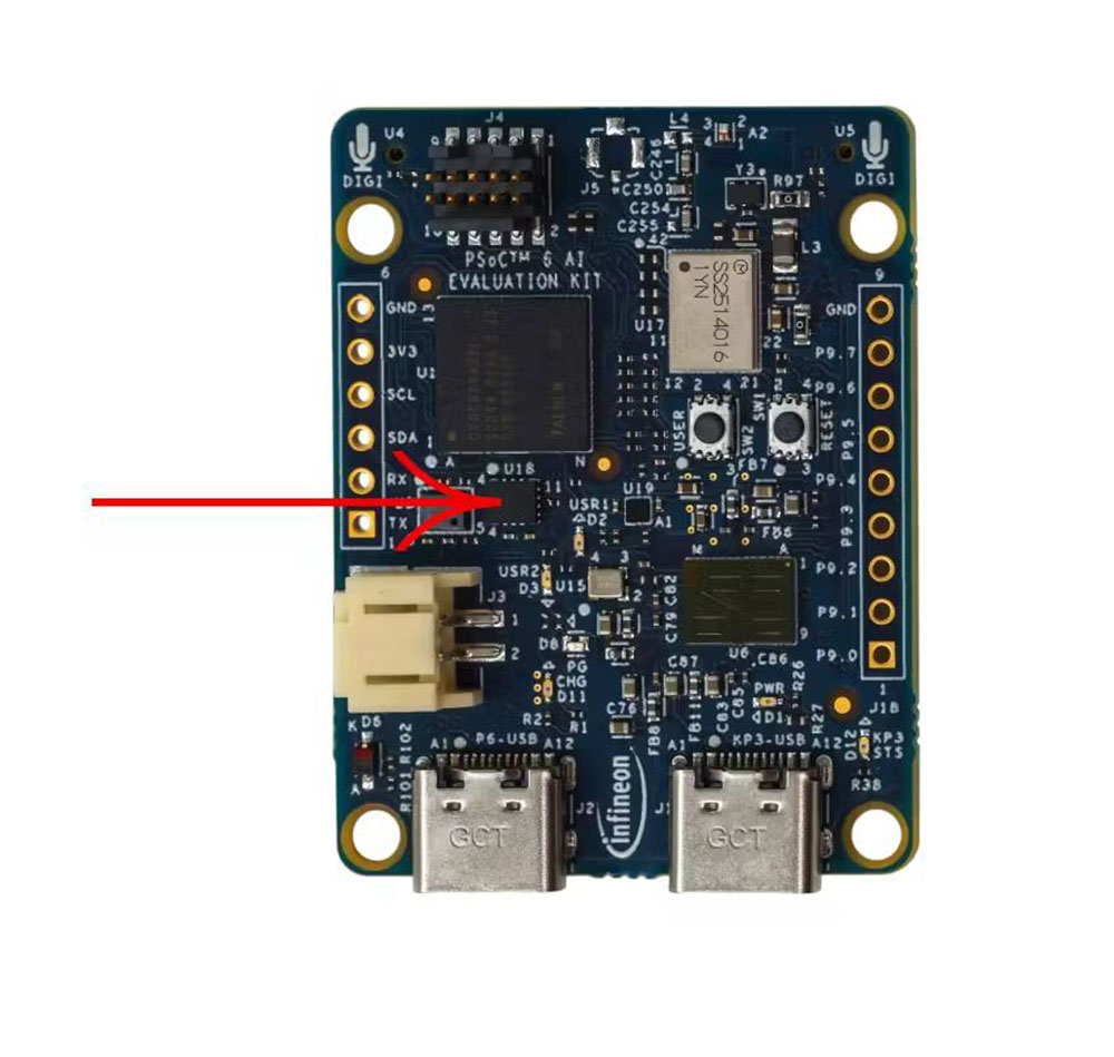

Za to potrebujemo le naš PSOC™ 6 AI Kit, priključen na napajanje, saj že vsebuje senzor gibanja BMI270 s 6-osnim merilnikom pospeška in žiroskopom 🙂

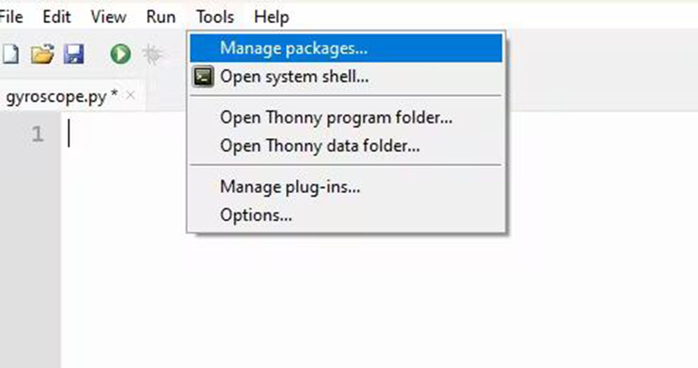

Za BMI270 morate iti v Orodja > Upravljanje paketov > iskanje bmi270 in nato klikniti namestitev, kot je prikazano na spodnjih sliki 2.

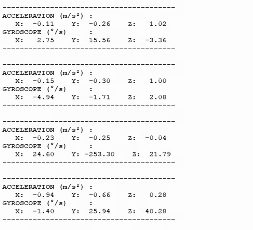

Da bi bili podatki senzorja lažje berljivi, združimo vrednosti pospeška in vrtenja v lepo oblikovanem bloku.
V serijskem monitorju vidimo oba sklopa podatkov senzorja združena. Ko ploščo nagnete, stresete ali zavrtite, lahko takoj opazite, katere vrednosti se spremenijo in za koliko.

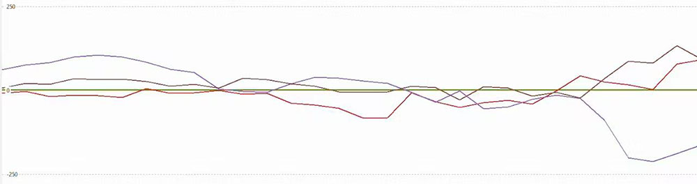

Če želite vizualizirati izhod z risalnikom, lahko kodo prilagodimo na naslednje:

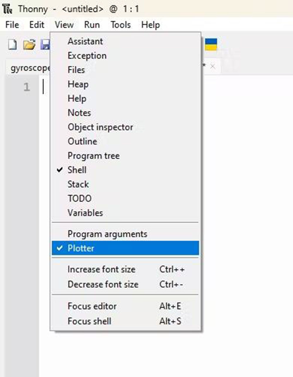

Nato morate odpreti risalnik v Thonnyju (view > označite Plotter).
Po izbiri v kodi, kaj želite natančno prikazati (acc/gyro/oba), lahko dobite rezultat, podoben temu kot kaže slika 5.
