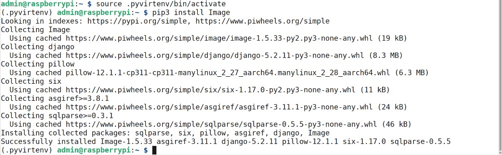

Novemu navideznemu okolju moramo dodeliti unikatno ime, ki naj bil se praviloma začelo s piko (».«), vendar lahko ime izberemo tudi drugače, kar storimo takole: python3 -v venv . Če se držimo konvencije označevanja navideznih okolij, mora pot navideznega okolja, ki ga želimo ustvariti v mapi trenutnega uporabnika izgledati takole »~/.prog1«.
Če si nato ogledamo vsebino mape navideznega okolja, opazimo podmape in konfiguracijske datoteke. V eni od podmap (npr. bin, scripts ipd.) je tudi program activate, ki omogoča zagon navideznega okolja. Na Raspberry Pi-ju je ta v imeniku bin.
Zagon navideznega okolja izvedemo na primer z ukazom source ~/.pyenv/bin/activate, seveda če smo prej ustvarili okolje s tem imenom v svoji uporabniški mapi. Uspešen zagon obenem spremeni uporabniški prompt tako, da je spredaj v oklepajih dodano ime okolja, v našem primeru »(.pyenv) … «.

Naslednji korak je namestitev vseh potrebnih programskih knjižnic v navidezno okolje, kar lahko storimo le prek ukaznega okna, do katerega pridemo prek menija Tools/Open system shell. V oknu moramo naprej aktivirati pravkar izdelano navidezno okolje, kar storimo z ukazom source (npr. source .pyenv/bin/activate). Zdaj lahko uporabimo na primer ukaz pip3 install Image, ki namesti programsko knjižnico Image.

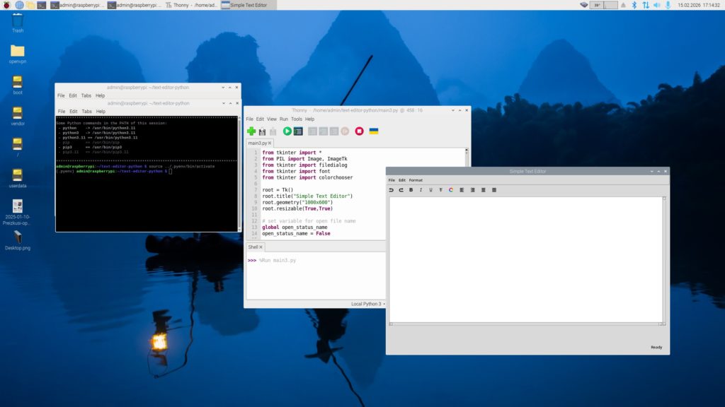

Čeprav se nam zdijo okenski programi v Windows nekaj samoumevnega v Linuxu pogosto ne vemo, kje začeti. Raspberry Pi 500+ z nameščenim operacijskim sistemom Trixie je lahko v veliko pomoč pri preizkušanju programske kode v Pythonu3, saj je ta že prednameščen. Včasih moramo dodati le še kako programsko knjižnico, kar storimo z ukazom pip install . V našem primeru potrebujemo le programsko knjižnico Tkinter, ki del standardne knjižnice Pythona 3, zato je ni potrebno nameščati. Poglejmo program:

Urejevalnik besedil
Tkinter programsko knjižnico lahko uporabimo tudi za izgradnjo kompleksnejših aplikacij, denimo urejevalnika besedil, ki vsebuje tudi dialoga za nalaganje (filedialog.askopenfilename()) in shranjevanje (filedialog.asksavefilename()) tekstovnih datotek. Funkcije text_editor objekta, po drugi strani omogočajo pisanje in urejanje besedil. Osnovnemu oknu urejevalnika je dodana tudi menijska vrstica.
Primer urejevalnika besedil v Pythonu, ki ga lahko prenesemo iz spletne strani github.com/OpenGenus/text-editor-python, uporablja tudi programsko knjižnico Image, kar pomeni, ki jo moramo dodatno namestiti. Kar je vse sorazmerno enostavno, saj nas Python3 med poganjanjem programske kode opozori na manjkajoče programske knjižnice. Namestitev smo v našem primeru izvedli z ukazom: pip3 install Image, pri čemer je program že deloval v navideznem okolju .pyenv, brez katerega dodatne knjižnice ne bi mogli namestiti.
Urejevalnik besedil je shranjen v datoteki main.py, ki jo iz prej ustvarjenega navideznega okolja zaženemo takole: python3 main.py. Program sicer odpre glavno okno, noče pa odpreti oken za nalaganje in shranjevanje tekstovnih datotek.

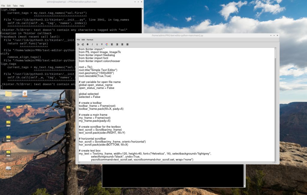

Poglejmo, kako povečamo sorazmerno majhno okno za vnos teksta, ki je na začetku veliko le 1000 x 600 pik, oziroma 80 x 20 znakov. Najprej v 9. vrstici programa poiščemo ukaz root.geometry(»1000×600«) in ga zamenjamo z naslednjim root.geometry(»1500×900«), s čemer povečamo osnovno okno, ne pa tudi polja za vnos besedila. Slednje storimo tako, da v nadaljevanju programa poiščemo ukaz: my_text = Text(my_frame, width=80, height=20, font=(»Helvetica«, 16), … in v njem zamenjamo vrednosti širine in višine okna v znakih: my_text = Text(my_frame, width=120, height=40, font=(»Helvetica«, 16), … Tako se polje za vnos besedila povsem prilagodi novi velikosti okna. Po želji lahko zamenjamo tudi font in barvo besedila. Nastavimo lahko tudi prelom vrstic, daljših od širine okna.

Urejevalnik teksta še ni povsem dodelan, saj mu manjka določitev robnih pogojev. Na primer, če tekst ni izbran in kliknemo na kurzivno pisavo, dobimo le napako v oknu za razhroščevanje, v tekstovnem okno pa je pisava še vedno pokončna. Kurzivno pisavo lahko naredimo samo, če najprej izberemo besedilo in nato izvedemo ukaz. Slednje velja tudi za tipke, s katerimi poravnavamo besedilo na levo, desno ali na obe strani.

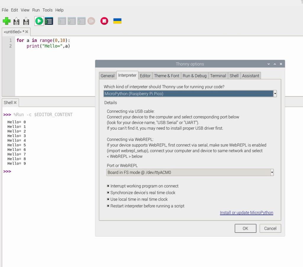

Medtem, ko smo že veliko povedali o Pythonu, je bil MicroPython v njegovi senci. Zato je prav, da v drugem delu tega nadaljevanja preizkusimo še slednjega. Pri tem sta v veliko pomoč Raspberry Pi Pico in Pico 2, ki sta edina Raspberry Pi-ja, ki ju navadno poganjamo brez operacijskega sistema. Programiramo ju lahko le prek gostiteljskega računalnika, kot je klasični PC ali kateri od ostalih Raspberry Pi, celo Raspberry Pi Zero (2) lahko uporabimo za ta namen, če mu dodamo monitor in drugo periferijo, kot je originalna Raspberry Pi tipkovnica z USB spojnikom, da lahko nanj povežemo še miško in Rasbperry Pi Pico (2).
Raspberry Pi Pico (2) nima priključka za monitor in se lahko z gostiteljskim računalnikov, na katerega moramo namestiti tudi ustrezno razvojno okolje, pogovarja le prek edinega priključka mikro USB, ki podpira delovanje dveh logičnih vmesnikov: CDC in MSD, ki posnemata serijski vmesnik in pogon za masovno hrambo podatkov. Medtem, ko je MSD namenjen nameščanju nove programske kode, računalnik med njenim izvajanjem praviloma komunicira prek vmesnika CDC. So pa tudi druge možnosti.
Za izvajanje programov v MikroPythonu moramo na Raspberry Pi Pico (2) najprej namestiti interpreter za MycroPython, nato pa lahko računalnik neposredno povežemo z razvojnim okoljem Thonny pred logične povezave CDC. Programska koda v Pythonu tako nastaja na gostiteljskem računalniki, izvaja pa jo vselej Raspberry Pi Pico (2).
Kako začeti?

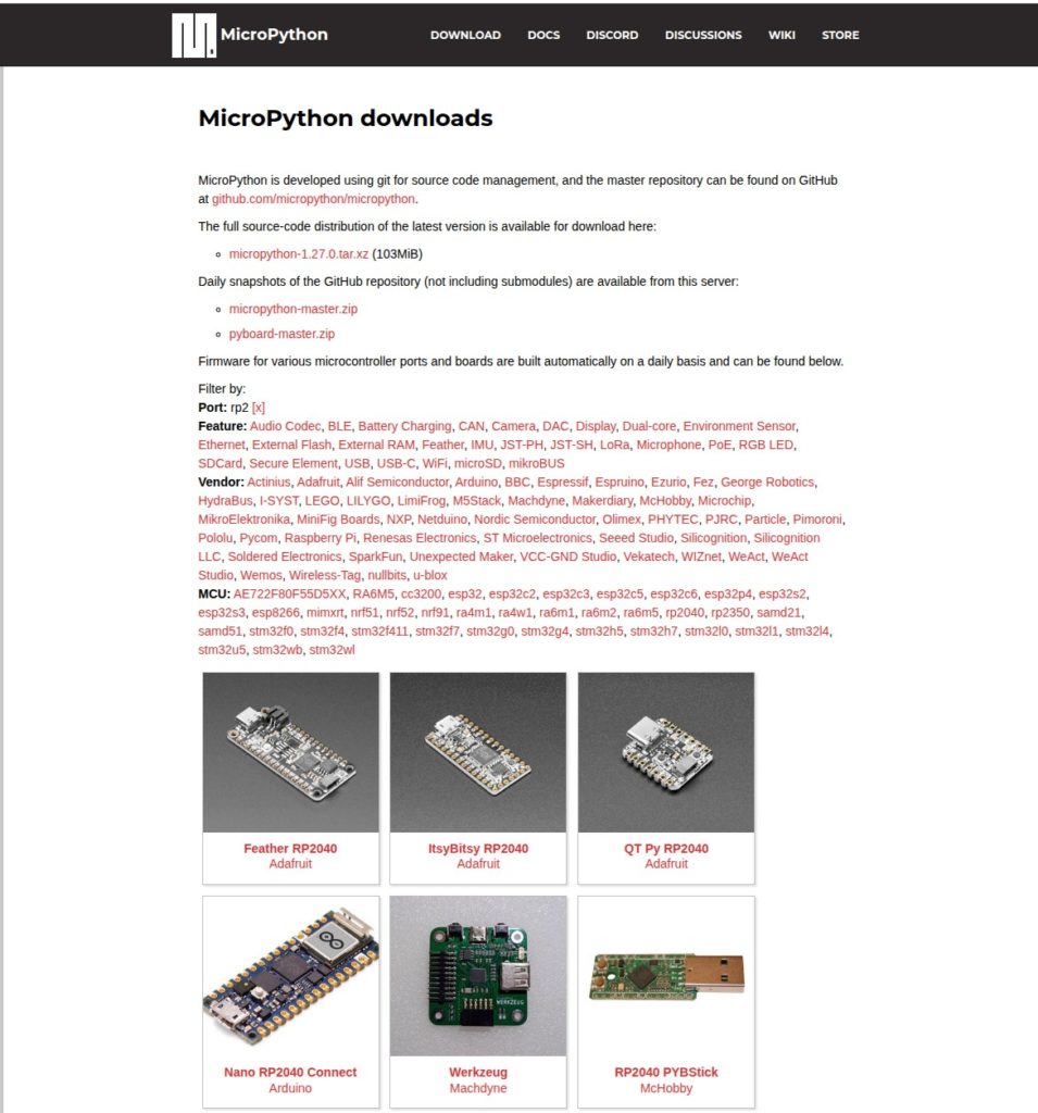

Najprej se podamo na spletno strani micropython.org/download/RPI_PICO2, iz katere prenesemo izvedljivo datoteko z interpreterjem za MicroPython (različica Pythona je 3) za jedra ARM ali za jedra RISC-V. Mimogrede povejmo, da imajo Raspberry Pi Pico 2 štiri procesorska jedra, od katerih lahko naenkrat delujeta samo dve. MikroPython je na voljo za par jeder ARM in par jeder RISC-V. Tako lahko vselej izberemo tisto procesorsko arhitekturo, ki nam najbolj ustrezna.
Naslednji korak je zagon Raspberry Pi Pico 2 tako, da pred in med priklopom kabla USB 2.0 na gostiteljski računalnik držimo pritisnjeno tipko Boot. Raspberry Pi Pico 2 se nato zažene v načinu za programiranje, pri čemer se gostiteljskemu računalniku predstavi kot MSD enota. Na slednjo nato iz odložimo datoteko UF2 z MicroPythonom.
Po nameščanju in ponovnem zagonu je Raspberry Pi Pico 2 pripravljen za izvajanje programov v Pythonu. Gostiteljskemu računalniku se predstavi kot naprava CDC, oziroma zaporedna vrata z imenom Board in FS mode z oznako zaporednega vmesnika (npr. /dev/ttyACM0 v Linuxu ali npr. COM3 v Windows). Z ukazom help() lahko izpišemo bistvene dodatne kaze v MikroPythonu, s katerimi lahko upravljamo na primer vhodno-izhodne priključke.
Thonny razvojno okolje z Raspberry Pi Pico 2 povežemo prek menija Run/Configure interpreter v zavihku Interpreter, kjer izberemo Raspberry Pi Pico, kot ciljni interpreter programov v MicroPythonu. Tako se ob pritisku na belo puščico v zelenem krogu program v Pythonu vselej zažene v Raspberry Pi Pico 2. Preizkusili smo zelo enostaven programček: print(»Test.«) – Deluje!
