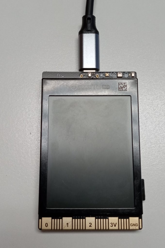

Slika 1 je fotografija plošče UNIHIKER K10, ki sem jo prejel. UNIHIKER M10 plošča je od spredaj videti skoraj identična, saj ima podoben TFT-zaslon in isti priključek kot Micro:bit. Čeprav sta na tej sliki premajhna, da bi bila jasno vidna, sta na koncu modula, kjer je priključen kabel USB-C, dva mikrofona, senzorja temperature/vlažnosti in senzorja okoljske svetlobe.

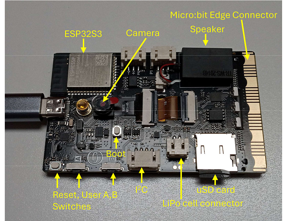

Slika 2 prikazuje zadnjo stran modula K10. Označil sem večino glavnih komponent. Plošča vsebuje standardni RESET in BOOT stikali, vendar nista potrebni za preklop plošče v način prenosa Flash, saj to samodejno opravi program ESPtool, ki ga Arduino IDE uporablja za prenose. USB vrata so neposredno povezana z vgrajenimi vrati USB ESP32S3. Na plošči ni USB-Serial mostišča, kot ga lahko najdete na drugih ploščah ESP32 ali ESP32S3. Zato morate v meniju Tools (Orodja) Arduino IDE določitiUSB-CDC on Boot :Enabled,da lahko uporabite ukaze preko serijskega kanala. Obstaja 4-pinski priključek z oznako I2C, za katerega sem sprva domneval, da sledi standardu „Grove“, saj je bil fizično enak. Motil sem se! Na srečo sem preveril pinout in ugotovil, da ni bil povezan v skladu s standardom „Grove“, ampak je bil priključek „Gravity“. To je logično, saj je „Gravity“ standard medsebojnega povezovanja DFRobot.Pri „Gravity“ sta priključka za napajanje/GND in SCL/SDA obrnjena v primerjavi z Grove standardom. Če bi na primer priključili senzorsko ploščo Grove, bi jo verjetno uničili.

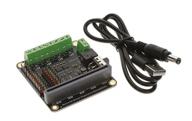

DFRobot prodaja več nosilnih plošč, ki vsebujejo Micro:bit vtičnico. Ena takšnih plošč je plošča za razširitev portov DFR0548, prikazana na sliki 3.

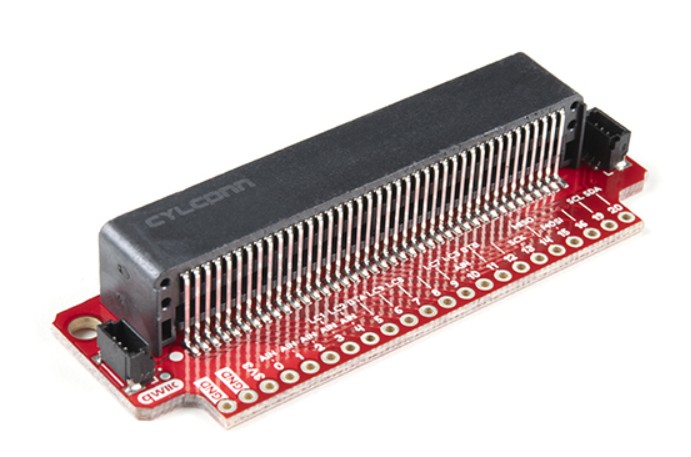

Ker je plošča K10 nameščena pod pravim kotom na tej plošči, se ne prilega za vgradnjo v ohišje. Vendar sem kupil ploščo Sparkfun BOB-164 (slika 4), ki se namesti v isti ravnini kot K10 in se mi je zdela bolj praktična.

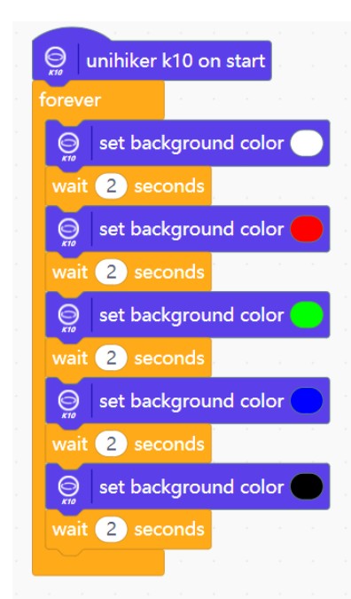

Ker je UNIHIKER K10 namenjen mladim in tistim, ki se izobražujejo, je DFRobot razvil programski jezik Mind+, ki je zasnovan tako, da je prijazen do otrok. Mind+ je zasnovan na jeziku Scratch, ki ga je za otroke razvil MIT. Je vizualno usmerjen – uporabnik postavlja medsebojno povezane bloke, od katerih vsak opredeljuje programsko izjavo.
Prvič sem se s Scratchem srečal, ko je bil predstavljen Raspberry Pi, saj ga je Raspberry Pi promoviral kot dober jezik za uvajanje otrok v računalniško programiranje. Osebno me Mind+ ne zanima, vendar si lahko ogledate preprost primer v sliki 5.

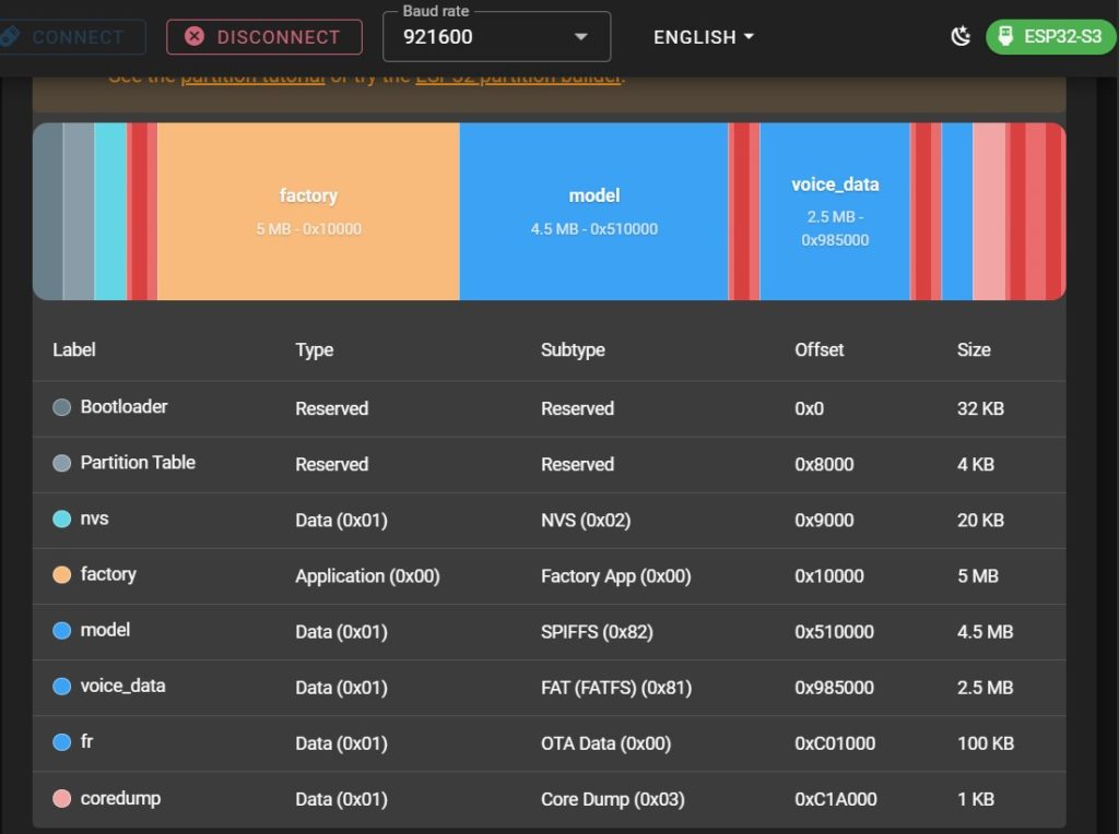

Ko naložite program v Flash pomnilnik ESP32S3, se postopek razlikuje glede na izbrani model. Če izberete »none«, bo programiranje potekalo tako, kot bi pričakovali. Če pa izberete EN ali CN, bo različica esptool, vsebovana v K10 BSP, delovala nekoliko drugače. Opazili boste, da izvaja programiranje v 3 različnih pomnilniških območjih in da traja veliko dlje kot običajno. To se zgodi, ker nalaga model sklepanja in »glasovne« podatke v dve ločeni particiji. Z uporabo brskalnika espconnect sem pridobil particijski zemljevid ESP32S3, pri čemer je bil model nastavljen na EN.
To je razvidno iz slike 6. Vidite lahko, da pomnilniški prostor ni razdeljen točno tako, kot je prikazano v možnosti »16M Flash (3MB App/9.9MB FATFS« v shemi razdelitve. Tovarniška particija je prostor, kjer se nahaja vaša aplikacija, in je velika 5 MB. Model particija je velika 4,5 MB in je prostor, kjer se običajno nahaja SPIFFS. Particija voice_data je velika 2,5 MB in je prostor, kjer se običajno nahaja FATFS.
Če se vrnete na model „none“, bo vsako nadaljnje programiranje vrnilo model v normalno stanje in naložilo le vašo dejansko skico (razen če izberete skico, ki uporablja AI/ML). Vendar pa bodo particije model in voice_data ostale aktivne in podatki bodo ostali shranjeni. Podporno osebje UNIHIKER mi je povedalo, da ko enkrat izberete model, ni mogoče odstraniti teh dveh prilagojenih particij. Za brisanje sem uporabil prej omenjeni pripomoček espconnect. Po tem sta obe particiji vsebovali vrednosti „0xFF“, kar je stanje izbrisanega Flash pomnilnika. Ugotovil sem tudi, da lahko particijo „model“ ponovno uporabite za datotečni sistem SPIFFS.
