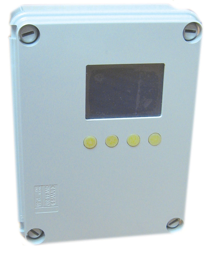

    Slike niKo sem pred leti menjal peč za centralno kurjavo, sem se odločil, da malo posodobim tudi elektroniko. Iskal sem po spletu, spraševal znance in na koncu prišel do zaključka, da za domačo kurilnico ni elektronike v eni enoti. Že res, da kurilnica ni čisto običajna, pa vendar: da bi krmilil peč na drva, peč na olje in poleti še toplotno črpalko za sanitarno vodo, se preprosto ni izšlo. Potrebno bi bilo imeti vsaj dve enoti, pri čemer je vsaka stala približno tristo evrov. Odločil sem se, da elektroniko sestavim sam.
    Za omenjeni poskus sem porabil za približno trideset evrov materiala ter slab teden programiranja in testiranja. Ker se je kurilno olje tekom let bistveno podražilo, sem se odločil, da v “sežigalnici polen” začnem kuriti še pelete, za kar sem izdelal tudi gorilnik. Sledilo je vnovično iskanje primerne elektronike, saj obstoječe nisem mogel preprosto nadgraditi. Za krmiljenje gorilnika na pelete je na trgu sicer nekaj ponudbe, vendar so ti izdelki cenovno kar zasoljeni, poleg tega da sploh niso enostavni za uporabo, kaj šele da bi omogočali razširitve. Na enem od slovenskih forumov (http://www.alternativci.com/) sem ob raziskovanju opazil, da je precej ljudi v podobni situaciji, kot sem bil sam: potrebujejo elektroniko za različne naprave, ki so jih izdelali sami. Vse sicer lahko kupite, a boste tipično potrebovali več naprav. Ena naprava krmili gorilnik, druga upravlja črpalke in mešalni ventil, tretja toplotno črpalko, kolektorje četrta … In ko nekaj ne deluje, se pri nastavitvah v taki kombinaciji ni prav lahko znajti in taka rešitev nikakor ni niti preprosta niti poceni.

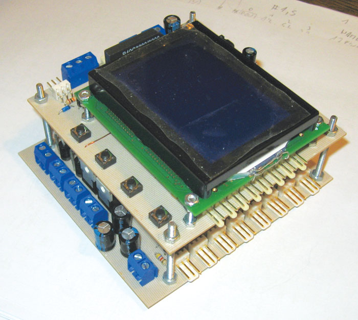

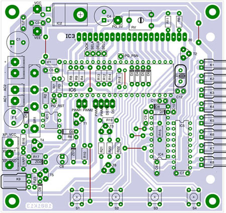

    Slike niMoja ideja je torej bila, da sestavim napravo, ki se jo bo dalo preprosto razširiti tako programsko kot tudi strojno. Napravo sem poimenoval Kurilnik, ker je bil njen prvotni namen upravljanje gorilnika na pelete lastne izdelave. Srce Kurilnika je Atmelov mikrokontroler AT89C51RC2. Gre sicer za precej star mikrokontroler in danes obstaja tudi precej boljših, vendar ta tip dobro poznam in je relativno poceni. Poleg tega je dobavljiv v klasičnem DIL ohišju s 40 priključki. Precej samograditeljev izdela tudi lastne (vsaj prototipne) tiskanine, zato je pomembno, da je miniaturnih komponent čim manj. Tudi za manj vešče je sestavljanje tako precej lažje. Seveda je izdelava dvostranske tiskanine pretrd oreh za domače delavnice, zato je tiskanina enostranska z nekaj prevezavami. Zaradi tega je izdelek nekoliko večji, vendar pa tako lahko vse naredimo doma, nekoliko večje ohišje v kurilnici pa le redko predstavlja težavo.
