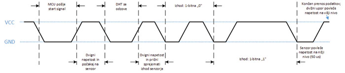

DHT11 senzor [1] je osnoven, nizkocenovni senzor temperature in relativne vlažnosti (Slika 1). Za merjenje lastnosti okoliškega zraka uporablja kapacitivni senzor vlažnosti in termistor [1], kjer rezultate pošilja na podatkovni pin senzorja in tako ne potrebuje analognih pinov. Senzor je enostaven za uporabo, vendar je pri branju podatkov potrebna dobra časovna uskladitev, saj se podatki pošiljajo po eni podatkovni liniji.

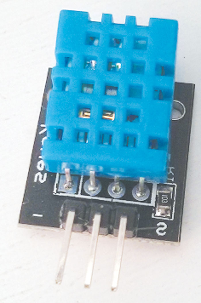

Senzor je dobavljiv v dveh različnih pakiranjih, in sicer zgolj senzor, ki ima štiri nožice (Slika 1), in prispajkan na ploščico, ki ima tri nožice (Slika 3). Senzor ima tri aktivne nožice in eno stabilizacijsko nožico, ki med delovanjem senzorja ne igra nobene vloge (glede na trdoto teh nožic je tudi potrebna). V primeru, kadar imamo na voljo zgolj senzor, je le-tega potrebno povezati z MCU kot to prikazuje Slika 2. Če povzamemo, je pin 1 priključen na napajalno napetost, ki mora biti v območju 3,5 – 5,5 V, pin 2 je namenjen prenosu podatkov, pin 3 je stabilizacijski pin in pin 4 je povezan na maso. Pomembno je, da se med pin 2 in napajalno napetost poveže dvižni upor, saj bo le-ta po prenosu podatkov prenosni kanal spremenil v neaktivno stanje (več o tem v nadaljevanju). Ob priključitvi senzorja je potrebna določena zakasnitev, da le ta preide v stabilno delovanje (navadno je nekje med 0,5 in 1 sekundo).
Za potrebe članka smo uporabili kar različico s ploščico, ki jo prikazuje Slika 3 in je dobavljiv na [2]. Pri tej izvedbi imamo povezave že vnaprej pripravljene, kar pomeni, da je na ploščici že nameščen SMD upor vrednosti 10k. Spremenijo se tudi pini, in sicer je pin 1 podatkovna linija, pin 2 je napajanje in pin 3 je masa.

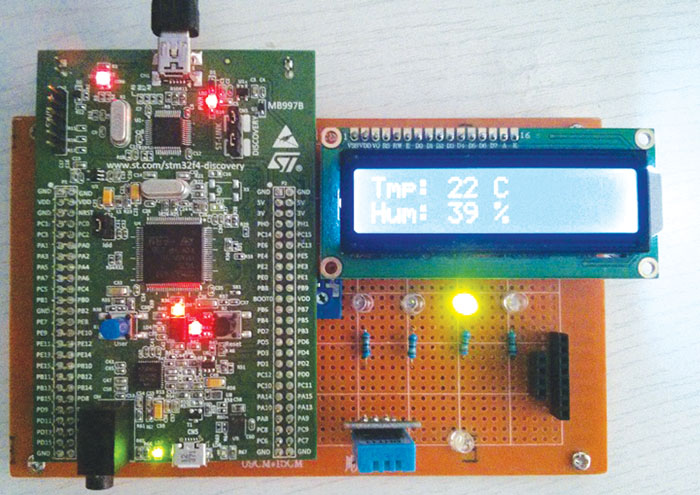

Slika 4 prikazuje prednje lice integrirane razvojne plošče na proto-ploščo, kjer je senzor nameščen na spodnji rob proto-plošče. Slika 5 prikazuje fizično povezavo senzorja na razvojno ploščo, kjer smo podatkovno linijo povezali z vhodno-izhodnim pinom PD0.
