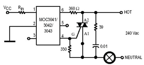

    Slike niMoj prvi odgovor je bil, da je to kar zapleteno, saj bi moral sprogramirati neke vrste spektralni analizator, ki bi prižigal in ugašal luči odvisno od tega katero frekvenco bi spremljal. Zadeva mi ni dala miru in sem malo brskal po internetu. Naletel sem na navodila kako se izdelajo »plugin-i« za WinAmp. WinAmp je zelo popularen MP3 predvajalnik. Izkazalo se je da WinAmp že ima vse kar potrebujete. MP3 predvajalnik, tudi spektralni analizator je že sprogramiran v samem programu. Tisto naj pomembnejše pa je podpora za »plugin-e«. Plugin je dodatek, ki ga lahko winamp požene. S tem lahko spremenite razne funkcije winamp-a. Imamo več tipov plugin-ov pri winamp-u. Plugin-i so lahko tipa input, output, visualisation, DSP/Effect ali general purpose. Tisti, ki je nam zanimiv je seveda visualisation plugin, kot že ime Slike nipove gre za način vizualizacije. Večina vas pozna te plugin-e kot dodatne programe, ki v ritmu glasbe rišejo razne vzorce po zaslonu. Ti plugin-i delujejo tako da sprejemajo od winamp-a podatke o frekvenčnem spektru, glasnosti in valovanju (za izris glasbe kot bi ga izrisal osciloskop). Program, ki sem ga napisal bom le na kratko opisal, tisti bolj radovedni pa mi lahko pošljete email z vprašanjem. Program vzame podatke o frekvenčnem spektru. Frekvenčni spekter nam pove kako močno je zastopana določena frekvenca v glasbi. Na LPT portu računalnika imamo osem izhodov, zato lahko v programu nastavite osem frekvenc, ki jih program spremlja. Ko določena frekvenca prekorači nastavljeni nivo proženja se vklopi ustrezni kanal na LPT izhodu. Izklopi se kadar jakost pade pod nastavljeni nivo. To je vse kar je potrebno. Poženete winamp program, izberete vizualni plugin in ga poženete. Po zagonu plugin že pošilja signale na LPT port.
