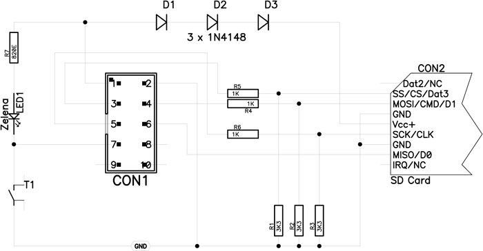

    Slike niDebelo natiskane besede (Številke) je potrebno prirediti našemu vezju.
    Kot vidite je PinA.0 je chip select, PinA.1 MOSI, PinA.2 SCK, PinA3. MISO, prav tako kot na shemi, če seveda vtaknemo adapter v tisti IDC10 konektor Minipina, ki odgovarja Portu 0 oziroma A.
