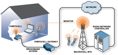

    Slike niSlika 1 ilustrira koncept femtocelice. Tradicionalne bazne postaje zagotavljajo pokritost široke površine, femtocelica pa zagotavlja brezžič­no pokritost za majhna območja, na primer stanovanje. Femtocelica usmerja mobilni promet v omrežju preko širokopasovne internetne povezave uporabnika, tako da razbremeni promet skozi radijsko omrežje. Na ta način femtocelica izboljša zmogljivost omrežja, ob tem pa zmanjša stroške prenosa, napajanja in vzdrževanja za operaterja. Operaterji lahko na ta način tudi konkurirajo za storitve v domovih, ki so slabo pokriti s signalom. Femtocelica se vgradi na stroške operaterja, uporabnik pa v zameno plačuje dodatek v okviru svoje meseč­ne naroč­nine za prenosni telefon. Znotraj dosega femtocelice vso uporabo mobilnega omrežja pokriva naroč­nina za dom, ki omogoča neomejeno uporabo glasovnih in podatkovnih storitev brez velikih meseč­nih stroškov. Bližina femtocelice zagotavlja kakovostno povezavo, hkrati pa zmanjšuje praznjenje baterije telefona. Femtocelica premaguje omejitev, ki jo za signale 3G predstavljajo zidovi, tako da omogoča hiter dostop do mobilnih podatkovnih storitev, kot je dostop do interneta, prenašanje glasbe in videopretakanje na telefonu.
