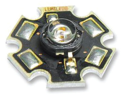

Preden se lotimo vgradnje v avtomobil moramo vedeti nekaj osnovnih stvari okoli močnostnih LED. Za praktično uporabo osvetljave so veliko bolj praktične ravno te PowerLED, saj z njimi lahko dosegamo bistveno večjo svetilnost na manjši površini. Te LED se praktično zadnje čase najbolj uporabljajo predvsem v ročnih svetilkah, kjer imamo na voljo manjše zaloge električne energije. Tudi serijsko se vgrajujejo v nekaterih novejših modelih avtomobilov, predvsem kot dnevne in ostale signalne luči.
Za normalno delovanje se PowerLED lahko krmili od nekaj mA pa tudi do nekaj amperov, odvisno od tipa in proizvajalca LED. Svetilnost, ki jo lahko dosežejo segajo do okoli 1000 lumnov, kar je že primerljivo s klasično 50W halogensko žarnico.Pri samogradnji teh LED je potrebno zagotoviti dvoje; konstanti tokovni vir in primerno odvajanje toplote. V nekaterih primerih lahko dodamo še reflektor za bolje izkoriščeno in usmerjeno svetlobo.

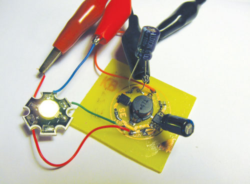

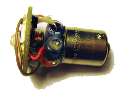

Prva stvar, ki sem se je lotil pri izgradnji nadomestka žarnice za v avto je bila seveda izbira primerne PowerLED, hkrati pa tudi integrirano vezje, ki bi mi omogočalo primerno pretvorbo avtomobilske napetosti v konstanten tokovni vir. Ker nisem hotel spreminjati obstoječe strukture luči je bilo potrebno celotno vezje za pretvorbo skupaj s LED in hladilnim telesom spraviti na velikost obstoječe žarnice. Tako je izbira linearnega tokovnega vira povsem neprimerna, saj so izgube zelo velike in je v tako majhnem prostoru težko odvajati odvečno toploto. Poseči je bilo potrebo po stikalnem pretvorniku, kjer so izgube bistveno manjše posledično pa je tudi trošenja električne energije v toploto veliko manj.
