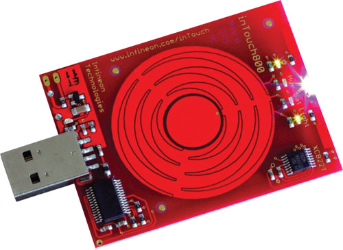

    Slike niNajpogosteje se uporablja kapacitivno dotikalno krmilje. Tipalo je sestavljeno iz elektrode, ki je na ploščo vezja nameščena kot bakrena površina. Ta različica je zelo razširjena, saj je njena izdelava enostavna in cenovno ugodna. Predvsem v živilski industriji in medicini morajo biti površine zaprte, da jih je mogoče čim lažje čistiti. Kapacitivna dotikalna tipala omogočajo vgradnjo upravljalnih elementov, kot so gumbi, pomični regulatorji in kolesca.
