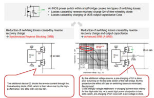

    Primer za polovični mostič kaže, kako je mogoče optimizirati izkoristek razsmernika z občutnim zmanjšanjem stikalnih izgub. Pri tem opazujemo komutacijo toka z zaščitne diode izklapljajočega se zgornjega stikalnega tranzistorja na spodnji stikalni tranzistor (slika 1).
    Poleg ohmskih izgub prihaja do stikalnih izgub zaradi še dveh mehanizmov: Prvega povzroči preklopni naboj (Reverse Recovery) na zaščitni diodi (Qrr), ki povzroči tokovno konico na spodnjem stikalnem tranzistorju, ki se je ravnokar vključil in začel prevajati. Drugega povzroči konica toka zaradi preklopa na izhodni kapacitivnosti (COSS) pravkar zaprtega zgornjega tranzistorja.
    Na sliki 2 sta prikazani dve stikalni topologiji: Synchronous Reverse Blocking (sinhrona zapora ob preklopu – SRB) in Advanced SRB (napredna sinhrona zapora ob preklopu – A-SRB), ki močno zmanjšata mehanizme, ki povzročajo stikalne izgube.
    Slika 2
    Pri sinhroni zapori ob preklopu (SRB) se z zaporedno vezanim drugim stikalnim tranzistorjem Q2 prekine povratni tok zaščitne diode stikalnega tranzistorja Q1. Krmiljenje Q2 poteka sinhrono s Q1. Povratni tok prenaša vzporedna Schottkyjeva dioda iz silicijevega karbida (SiC) z visoko prebojno napetostjo in zelo nizkim preklopnim nabojem. S tem se bistveno zmanjša učinek naboja Qrr. Zaščitna dioda na tranzistorju Q2 je obrnjena tako, da na tem tranzistorju ne more nastati visoka napetost. To pomeni, da zadošča nizkonapetostna izvedba (60 V).
    Pri napredni topologiji SRB (A-SRB) se bistveno zmanjšajo izgube, ki nastanejo zaradi preklopa izhodne kapacitivnosti Q1 na nizko napetost. Izhodna kapacitivnost COSS je močno odvisna od napetosti med ponorom in izvorom VDS. Če na primer VDS povišamo z 0 na približno 40 V, se kapacitivnost s tem zmanjša za faktor 100. Ta karakteristika pomeni, da izgubni tok iz Q1 med preklopom teče predvsem v območju nizkih napetosti VDS. Nizka napetost na Q1 pa hkrati pomeni visoko napetost na zdaj prevodnem spodnjem tranzistorju polovičnega mostiča. Zaradi tega se na njem zaradi konice toka ustvari visoka izgubna moč.
    Če namesto tega COSS tranzistorja Q1 napolnimo na primer na napetost 40 V, preden vklopimo spodnji stikalni tranzistor polovičnega mostiča, večina toka polnjenja ne bo stekla skozi ta tranzistor in zato ne more povzročiti izgub. Predhodno polnjenje je izvedeno z dodatnim virom napetosti, ki je realiziran s črpalko naboja v integriranem vezju za krmiljenje vrat.

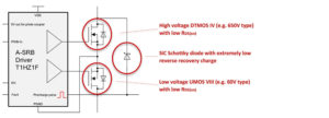

    Slika 3 kaže ključne komponente stikalne topologije A-SRB. Sam stikalni tranzistor (Q1) je visokonapetostnega tipa Superjunction DTMOS IV z zaporno napetostjo na primer 650 V. S tranzistorjem Q1 je zaporedno vezan pomožni tranzistor Q2 nizkonapetostnega tipa Superjunction UMOS VIII z zaporno napetostjo 60 V. Kot zaščitna dioda se uporablja Schottkyjeva dioda SiC z zelo nizkim preklopnim nabojem. Krmiljenje te posebne stikalne topologije je izvedeno z namenskim krmilnim integriranim vezjem T1HZ1F. To integrirano vezje iz vhodnega signala PWM ustvari vse potrebne krmilne signale za vrata tranzistorjev, pa tudi impulz za polnjenje izhodne kapacitivnosti Q1.

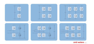

    Tehnologija A-SRB iz podjetja Toshiba bistveno zmanjša stikalne izgube. Zaradi tega je primerna za najrazličnejše načine uporabe, na primer razsmernike za fotonapetostne sisteme, pretvornike DC/DC, popravljanje faktorja moči (PFC) in krmiljenje pogonov. Slika 4 kaže nekaj topologij močnostnih pretvornikov, pri katerih je mogoče uporabiti topologijo A-SRB. Svetlo označene tranzistorje je treba preprosto zamenjati s stikalno topologijo A-SRB na sliki 3.
