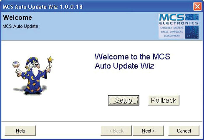

Bascom uporabniki me večkrat kličete in sprašujete, kako nadgraditi svoj Bascom-AVR. Ker je morda postopek nadgradnje malce nejasen, sem se odločil, da ga opišem. Najprej pa naj povem, da so vse nadgradnje licenčnega Bascom programa (bodisi 8051 ali AVR) za enkrat brezplačne! Največ nadgradenj se dogaja pri Bascom-AVR, saj se AVR-ji nezadržno širijo in omogočajo bistveno več, kot 8051 družina proizvajalca Atmel.
Kot omenjeno so vse nadgradnje licenčne verzije Bascom programov brezplačne. Ko kupite licenčno verzijo Bascom programa predlagam, da si najprej naredite kopijo (morda celo dve) svoje licence na dve varni mesti. Zakaj je to potrebno? Proizvajalec Bascoma kopij teh licenc nima in v kolikor se dogodi, da se vam PC zruši, bo potreben nov nakup licence. Ko ste shranili licence zaženite Setup.exe in sledite postopku do konca instalacije. Ko je Bascom instaliran, ga zaženite in kliknite Help/About. Odpro se bo okno, v katerem je izpisana serijska številka vaše Bascom licence, ki se prične s SV-xxxx-xxxxx.

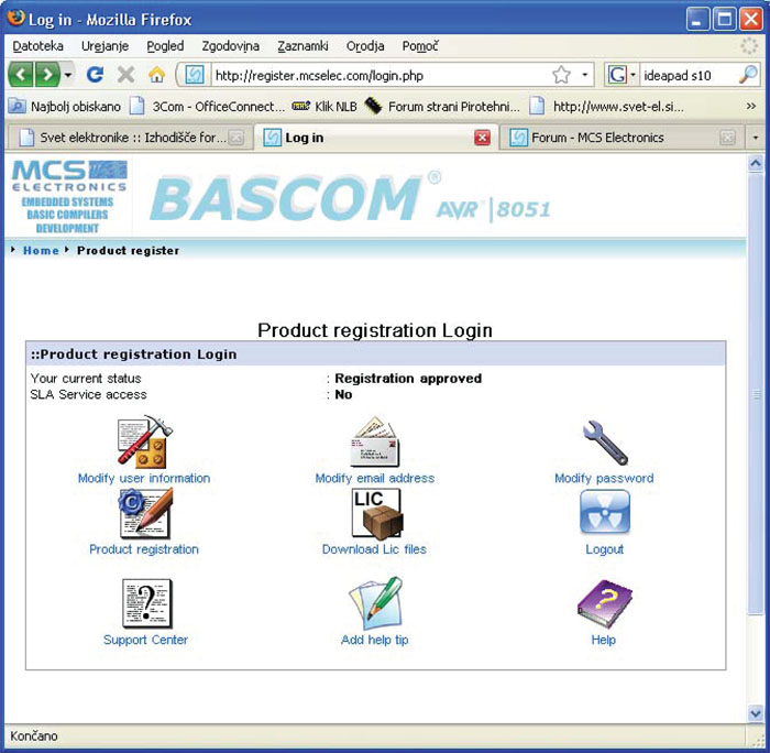

Zdaj se lahko povežemo na spletno stran www.mcselec.com, kjer poiščemo povezavo Registrations/Update in kliknemo. Odpre se okno, ki ga vidimo na sliki 2.
V kolikor še nimate uporabniškega imena kreirajte nov račun s klikom na »Create new account«, sledimo navodilom na spletni strani in dokončamo kreiranje novega računa. Zdaj se lahko ponovno prijavimo. V kolikor je uporabniško ime v kombinaciji z geslom pravilno, se odpre novo okno, ki ga vidimo na sliki 3.
