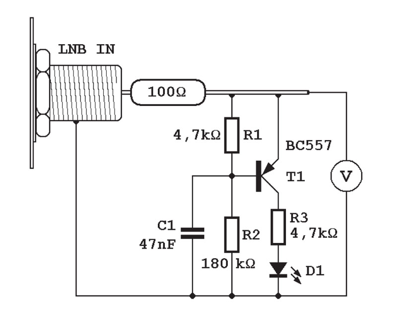

    Slika 4 prikazuje antenske priključke na poljubnem satelitskem sprejemniku. Ta sprejemnik ima dva priključka: LNB IN (1) in LOOP OUT (2). Prvi priključek je namenjen priklopu antene in to je priključek, ki ga potrebujemo. Ponekod ima ta priključek tudi drugačno oznako, npr. ANT IN ali samo ANT. Drugi priključek služi kot antenski izhod proti drugemu satelitskemu sprejemniku in v njemu ni napajalne napetosti, zato ni dvoma, katerega izbrati.
    Slike niZ spremembo enosmerne napetosti (13 ali 18V) na vhodnem antenskem priključku satelitski sprejemnik krmili LNB tako, da sprejema antenske signale s horizontalno ali vertikalno polarizacijo. Poleg enosmerne napetosti je lahko na priključku prisotna tudi izmenična napetost frekvence 22 kHz in amplitude okoli 0,5V. Ta napetost prav tako krmili sprejem znotraj področja NLB-ja. Kakšna bo napetost na antenskem priključku in ali bo prisotna 22 kHz komponenta je odvisno od programskega položaja oziroma , ki ga sprejemamo oziroma od programa, ki ga spremljamo na tej programski poziciji. Cilj nam je izbrati program, ki se oddaja s horizontalno polarizacijo v nižjem frekvenčnem področju (LO, 10,7 – 11,7 GHz), ker bo takrat napetost na antenskem priključku 18V brez 22 kHz komponente. Te parametri se lahko nastavijo v konfiguracijskih nastavitvah sprejemnika, lahko pa jih ugotovimo tudi z meritvijo.
