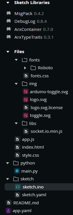

Mnogi primeri uporabljajo spletno nadzorno ploščo. Tako koda C++ v sketch.ino, kot koda Python, ki teče na Linux SOC, na splošno nista preveč zapleteni. Podjetje Arduino poudarja, da večino »težkega dela« opravijo sami brick-i. Čeprav je to verjetno res, si oglejte tudi druge datoteke, ki so del teh primerov – glejte sliko 7, ki prikazuje datoteke, potrebne za primer Uno Q Pin Toggle. Ugotovili boste, da so različne html datoteke (index.html itd.) precej dolge in vključujejo nekaj zapletenega HTML kodiranja.
Obstajajo tudi datoteke, ki vsebujejo javascript programiranje, ki so prav tako precej zapletene. Nobena od nadzornih plošč, uporabljenih v teh primerih, ni posebej zapletena, če upoštevamo vse potrebne HTML datoteke.
Brick-i sami so za uporabnika v tem trenutku v bistvu »črne skrinjice«. Program App Lab ima na levi strani zavihek Brick. Opisuje njihovo uporabo in API-je, ki so potrebni za dostop do njih. Vendar pa v primeru Brick-i za strojno učenje ni nobenega navedka, kje so shranjene datoteke za učenje, niti kako bi lahko ustvarili svoje modele – vsaj kakor sem ugotovil.

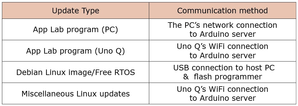

Tabela 1 prikazuje štiri glavne vrste posodobitev in kako se izvedejo. V 1. delu sem opisal postopek posodobitve Linux image-a s Flash Update Tool orodjem na računalniku prek USB-ja. Omenil sem, da bo to izbrisalo vaše poverilnice za WiFi in vse spremembe, ki ste jih naredili na Linux namizju. Vendar sem kasneje izvedel, da bodo izbrisani tudi vsi programi, ki ste jih morda napisali z App Lab! O tem bom govoril kasneje.
Upoštevajte, da se veliko posodobitev strojne programske opreme na Uno Q izvaja prek njegovega WiFi vmesnika. To mi je povzročalo nekaj težav. Domača pisarna, v kateri delam, je precej oddaljena od moje WiFi dostopne točke. Moj računalnik je povezan prek Etherneta, tj. WiFi se ne uporablja. WiFi tudi ni bil problem za različne MCU-je z WiFi, ki jih uporabljam, kot so ESP32, Arduino Nano Matter ali Raspberry Pi SBC-ji. Uno Q ni imel nobenih težav z zaznavanjem/povezovanjem z mojim brezžičnim usmerjevalnikom (WAP). Vendar je bila moč signala, ki jo je prikazoval, včasih šibka in sem imel težave z izgubo povezave. Uno Q običajno uporabljam v načinu SBC ali v omrežnem načinu. To storim zato, ker je edini način za zagon programov Uno Q, ki zahtevajo USB-periferne naprave (kamero, mikrofon itd.), priključitev USB-C-vmesnika. Ko je ta vmesnik priključen, lahko priključite miško, tipkovnico in HDMI-monitor, zato je uporaba načina SBC priročna. Vendar v tej konfiguraciji Uno Q nima neposredne povezave z vašim računalnikom prek USB. Če želite zagnati program App Lab na svojem računalniku, je edini način za povezavo z Uno Q prek WiFi, in sicer v načinu Network.
V mojem primeru je šibka WiFi povezava pomenila, da program App Lab na računalniku pogosto ni zaznal prisotnosti plošče Uno Q. Tudi ko je bil WiFi signal zadovoljiv, je App Lab, ki je deloval na računalniku v omrežnem načinu, potreboval do minuto, da je zaznal Uno Q. Zato je bila včasih izguba časa čakati na povezavo, ki se nikoli ni zgodila, ker je bil WiFi signal šibak.
Poskušal sem popraviti ta šibek WiFi signal tako, da sem v svojo pisarno dodal WiFi repetitor. Ta WiFi repetiror se priključi na Ethernet stikalo/vozlišče v moji pisarni. Uno Q sem preklopil na to dostopno točko WiFi ojačevalnika in dobil močan WiFi signal z dodeljenim IP-naslovom v istem podomrežju kot moj pisarniški računalnik. V dokumentaciji Arduina je navedeno, da morata biti Uno Q in vaš računalnik v istem omrežju, da lahko uporabljata omrežni način. Vendar pa App Lab v tem primeru ni mogel zaznati Uno Q, čeprav je bil v istem omrežnem podomrežju kot moj računalnik. Na enak način bi bil neuspešen tudi poskus dostopa do Uno Q prek .local iz mojega spletnega brskalnika ali iz SSH. Ta način naslavljanja plošče Uno Q prek omrežja je deloval brez težav, dokler sem uporabljal svoj običajni WAP (razen v primeru šibkega signala v moji pisarni). Program PC App Lab mora prav tako uporabljati metodo .local, kar bi pojasnilo, zakaj ni zaznal Uno Q, ko sem poskušal uporabiti WiFi repetitor.
Potreba po zanesljivi WiFi povezavi med razvojem programske opreme je za Uno Q pomembna – glejte nedavni prispevek na forumu Arduino: Trenutno App Lab zahteva aktivno internetno povezavo vsakič, ko se povežete s ploščo UNO Q. To je bilo prvotno uvedeno, da bi se zagotovilo, da imajo uporabniki najnovejšo različico App Lab in druge programske opreme Arduino, tudi če je plošča opremljena s starejšo različico. Zavedamo se, da je to problematično, in delamo na rešitvi, da boste lahko preskočili posodobitve in uporabljali ploščo UNO Q, da je ne bi bilo potrebno povezati z internetom. Rešitev bo objavljena v eni od naslednjih izdaj App Lab.
